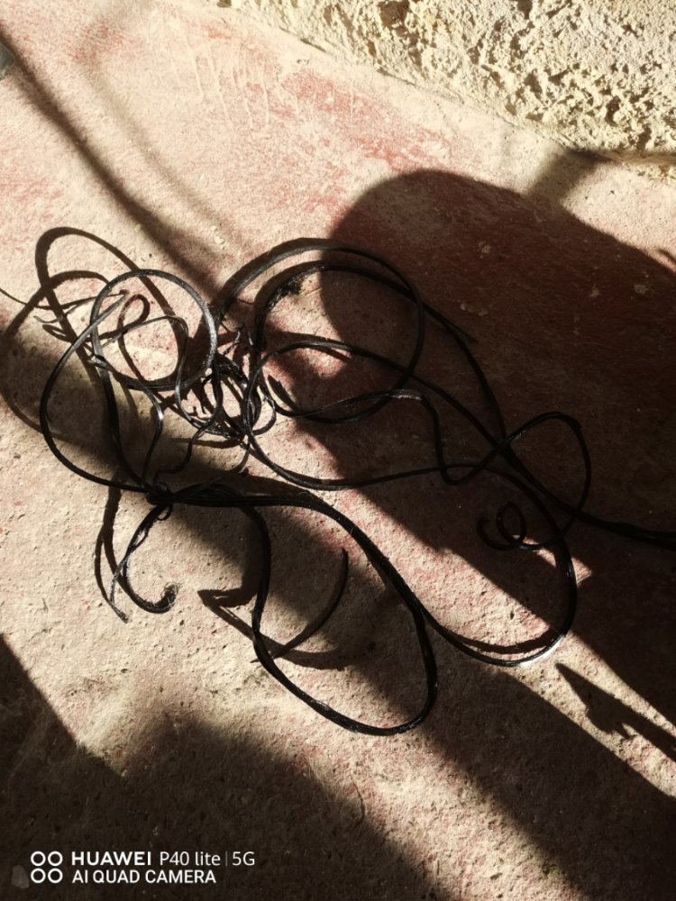

Bon bah mauvaise nouvelle... La courroie d'accessoires est parti en string
Le kit n'aura même pas tenu deux ans
Donc demain soir démontage de tout les galets + damper, passage à la clip si ce n'est pas du à un grippage du compresseur
Et comme cela a bien fumé (vu comment la courroie était bloquée dans le galet tendeur... ) verif du carter distri.
EDIT: et voir si je joint de vilebrequin derrière la damper est toujours présent mais a mon avis arracher au passage car grosse quantité d'huile dans la zone

Tristan27 a écrit : ↑16 juin 2021, 22:00 Salut,
Pas banal comme incident, j'espère que la distri n'a pas morflé

PeteTheCoyote a écrit : ↑17 juin 2021, 08:03![]()
Pas banal comme incident, j'espère que la distri n'a pas morflé![]()
Oh oui début du démontage ce soir juste avant je vais passer un coup de clip voir si il y a eu grippage du compresseur de clim
Et oh oui j'espère aussi on va démonter le cache pour contrôler

Si mes souvenirs sont bon la distri risque rien de part la conception du moteur.PeteTheCoyote a écrit : ↑17 juin 2021, 08:03Tristan27 a écrit : ↑16 juin 2021, 22:00 Salut,
EDIT: et voir si je joint de vilebrequin derrière la damper est toujours présent mais a mon avis arracher au passage car grosse quantité d'huile dans la zone![]()

Yes c'est ce que j'ai cru voir du moment qu'elle attaque pas le cache tout va bienDavidrwt a écrit : ↑17 juin 2021, 19:59Si mes souvenirs sont bon la distri risque rien de part la conception du moteur.PeteTheCoyote a écrit : ↑17 juin 2021, 08:03Tristan27 a écrit : ↑16 juin 2021, 22:00 Salut,

Alors hier soir démontage de la damper et. ..
Des reste de courroies ce sont carrément transformé en ressort qui a fini par envoyer dans le fond le joint spy de vilebrequin
