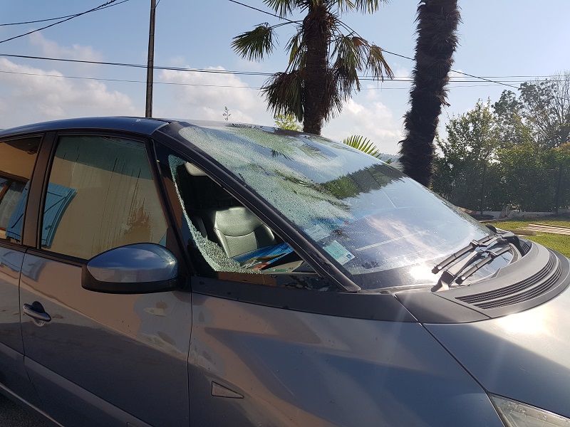

Bonjour tout le monde!
L'opération remontage de la distri et de la poulie Damper est un succès, même si le calage de la distri m'a posé quelques soucis à cause de mon outil maison de calage des arbres à cames qui leur laissait un peu trop de jeu. Mais bon, la voiture a redémarré sans soucis, et à part la pompe à eau qui faisait du bruit au début le temps d'être totalement amorcée, tout s'est bien déroulé!

Et pour prouver la solidité de mon montage, (même si on ne voit pas la mise sur chandelle du bloc moteur), voici quelques photos de ce qu'a ramassé la voiture vendredi soir alors qu'une tempête s'est abattue chez mes parents où elle était entreposée suspendues aux dites chandelles (et que rien n'a bougé fort heureusement): Tuiles de la maison et toit de cabanon de jardin se sont occupés de lui refaire une "beauté"... Bien entendu je ne suis pas encore assuré bris de glace (je dois le faire depuis que j'ai validé mon CT), mais j'ai un ami qui a une custode qui me permettra au moins de le remettre roulant. J'ai une cartouche de colle à parebrise, et les outils qu'il faut pour m'en occuper. Par contre le parebrise restera comme ça en attendant que je puisse faire jouer une assurance. Et pour la carrosserie, je sais pas ce que je vais faire encore... Mes parents de leur côté vont aussi essayer de négocier la prise en charge par leur RC. Vu que leur maison a beaucoup souffert aussi (ainsi que la voiture de mon père), on n'est plus à ça près...

Merci beaucoup Eric. A vrai dire le moral est très bon, je pense que j'ai passé le stade du "p*tain de m*rde fait chi*r"... J'étais même content d'être revenu chez mes parents hier venir les aider à nettoyer le jardin et le garage, car oui, le toit de ce dernier s'est envolé, et on a eu quelques arbres dont un gros saule pleureur qui ont fini couchés, et bien entendu le cabanon de jardin qu'il a fallu finir de démanteler. Finalement ce n'est que du matériel et tout le monde va bien, c'est l'essentiel, et dans ces moments là il faut se concentrer sur le positif!
Le seul truc qui me chagrine un peu c'est que ces circonstances retardent la mise en vente... Bon même s'il n'y a pas urgence à le voir partir pour moi, c'est l'argument du CT récent qui va commencer à ne plus être d'actualité...
