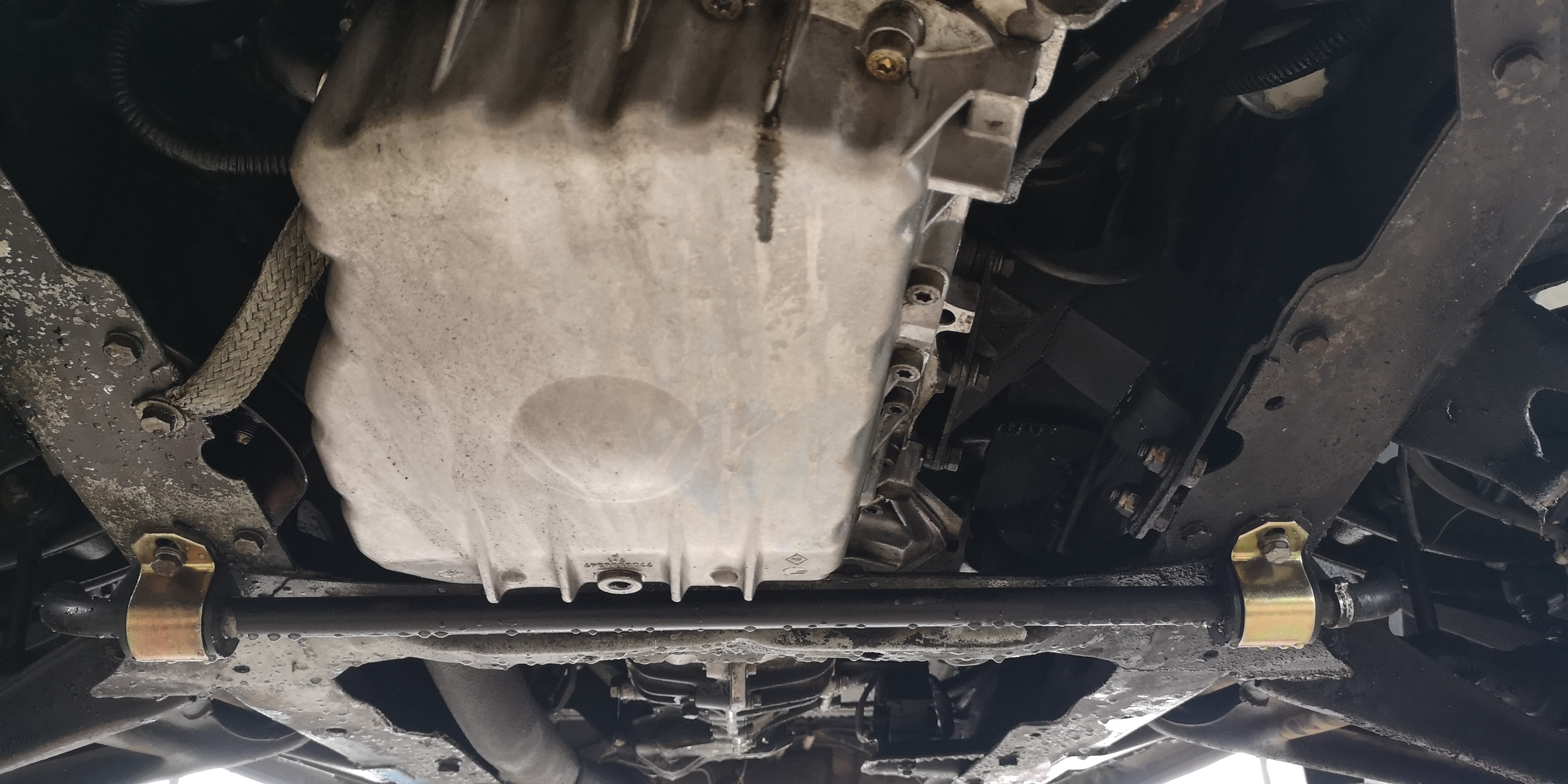

Bonsoir à tous,
Voici deux photos des silents blocs en place depuis septembre. Impeccable !
Merci @subsub
Re: Silent blocs barre stabilisatrice
.... impeccable les dessous de ce bon vieux J8S :idea:
.... quelle référence as tu montée :?:

C'est en effet pas la même taille que j'ai monté.
J'ai pris mes mesures sur la zone de frottement des silents blocs précédents.
Couche de peinture en moins et un peu d'usure... Peu expliquer ça ?
Babar a écrit : 29 févr. 2020, 13:09 Couche de peinture en moins et un peu d'usure... Peu expliquer ça ?
.... non je ne le pense pas, surtout si tu les as montés sans forcer et sans modification :?:

Babar a écrit : 28 févr. 2020, 23:05 Voici deux photos des silents blocs en place depuis septembre. Impeccable !
.... est-ce qu'on ressent une différence de comportement routier entre anciens et nouveaux silent blocs :?:

Mes silents blocs étaient en mauvais état.
Le changement m'a permis de gagner en tenue de route.
quand à comparer des origines en bon état par rapport à ceux là... Je ne sais pas.
