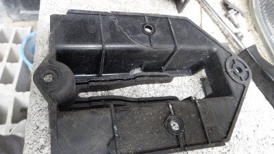

Dans un grand élan d'enthousiasme et une solide bite en ferraille, j'ai tapé mon pare choc avant de 3 phase 2... les fixations ont claqué net d'un coté...
Je ne suis pas encore passé dessous pour voir ce qui avait cédé, mais j'ai dû avoir l'aide d'un gros rouleau de gros scotch pour le maintenir en place... la question est : est-il possible de réparer ces fixations par le dessous, je n'ai ni pont ni fosse, il va falloir se faire tout fin pour passer dessous... c'est raisonnablement faisable ?... et en pas trop de temps, çà va être de la bidouille de trottoir, sous ce qui pourrait tomber du ciel
Je suis preneur de tout conseil avisé ! Merci du coup de main !

Aurais-tu une image ?
Le pare choc se dépose facilement à partir des passages de roues et les protections sous moteur sinon. Il est juste glissé sur les supports et la traverse ensuite

Il est préférable de démonter le bouclier.
Une vis torx et 2 vis M6 (clé de 10) de chaque côté, quelques vis à pas acmé en dessous (cle de 10) assez facile d'accès et le tour est joué.
Bon je suis pas pour la réparation scotch ou vraiment pour dépanner si je suis loin de chez moi.
Après 2 solutions: changement bouclier (voir case la casse auto).
Ou réparation (tout dépend des dégâts sur les fixations) agrafes renforts plus plastique (que l'on fait fondre avec un fer à souder) sur patte de fixation pour recoler ou refaire un renfort.
Il faut compter 2 heures mini pour seulement la patte de fixation (démontage/remontage bouclier compris). Si on ne connaît pas le sujet)
Mais encore une fois tout dépend des dégâts et du degré de finition que l'on veut.

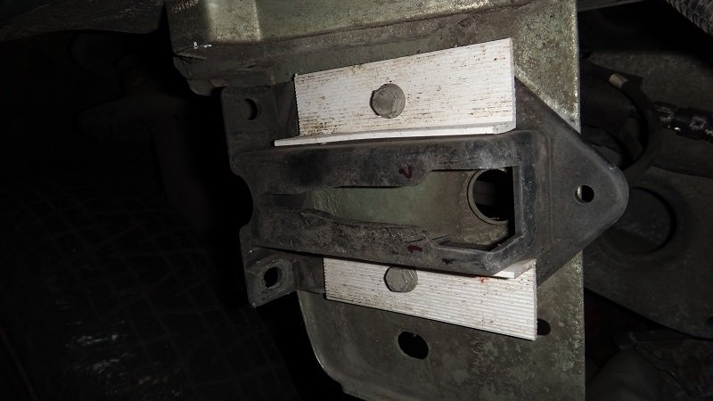

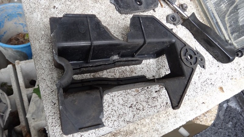

quand j'avais cassé, j’avais réparé comme ceci, les fixations étaient casées côté caisse.
Olivier
Olivier

Merci à vous, merci Olivierd pour les photos de ta manip, je vais tenter le changement, le mien est sérieusement rayé ...

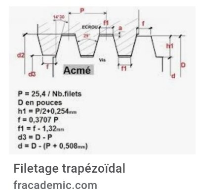

le pas ACME, joli nom... Tex Avery est pour quelque chose là dedans ?
- Messages : 3854
Re: Accès fixations pare choc avant
Bon pour le scotch en solution provisoire, mais quelques fois elle dure !
Je ne sais pas si Tex y est pour quelque chose. Mais toujours est-il vu le nombre de fois que j'ai démonté le carénage sous moteur, je suis heureux que ça soit du filetage acmé.Hector a écrit : 01 févr. 2021, 22:35
