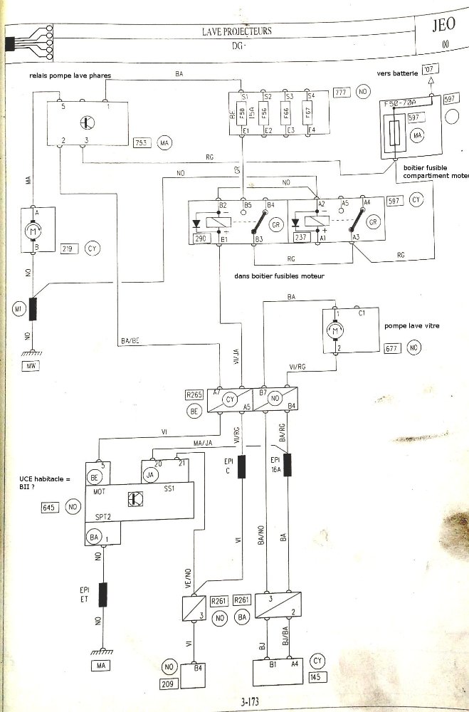

1ère étape, je viens de trouver le fusible, c'est le F29 (Repère F10 dans la RTA) de 10 A gestion habitacle, combiné de bord. En le débranchant, (interrupteur vers les pédales sur off), je tombe à 1 mA de courant de repos.
Maintenant il faut plonger dans les schémas pour voir ce qui est derrière.

J'ai toutes les pages des schémas, sauf celle qu'il me faut, la page B6 du répertoire des organes pour savoir ce qu'est la pièce 1030, sur le schéma, ça ressemble à une résistance, mais est-ce ça ? et ça va vers le raccord R262.
Si quelqu'un sait ce qu'est 1030 et éventuellement me communiquer la page B6,
merci d'avance

Les plafonniers fonctionnent tous correctement, les lampes s'allument ou pas en fonction de la position de l'interrupteur et pas de température lorsque la lampe est éteinte.
Le relais vers le réservoir de lave-phare, je ne le trouve pas, rien aux alentours.Où se cache-t-il ?
Pour mon fusible qui commande les 130 mA, en aval il y a une résistance "1030", mais qu'alimente-t-elle ? Où se situe-t-elle ? (sa position trouvée, je pourrais y faire des mesures) . En aval, il y a le raccord R262 qui est vers la batterie, et ensuite ? Elle existe quelle que soit la motorisation. Et que ce soit sur la RTA ou les doc Renault, je ne vois pas ce qu'il y a derrière. Je préfère commencer par elle car l'autre destination en aval du fusible va vers le BII, donc là....

Messages : 4343
Re: Espace 3 2L 16V quel courant au repos en sortie de batterie ?
jlb a écrit : 02 févr. 2021, 19:21 ...
Ce relais n'existe que si tu as des xénons et des lave-phares (je ne sais toujours pas si c'est le cas :wink: ). Dans ce cas, il se trouve sous l'aile avant droite, il faut démonter le pare-boue pour y accéder. En principe il est fixé près du réservoir de lave-glace, le mien pendait au bout du des ses fils, et prenait l'eau car il n'est pas étanche et donc ne doit pas avoir "la tête en bas".
Regarde , et 2 pages après il y a un schéma

J'ai des Xénons et ce relais, après vérification, pas de soucis encore de ce coté là.
Si le relais est oxydé, c'est normal qu'il y ait des fuites car il est relais en direct à la batterie, via des fusibles. Cf le schéma des laves-phares.
Je reste à la recherche de ma résistance 1030 et de ce qu'il y a derrière.
