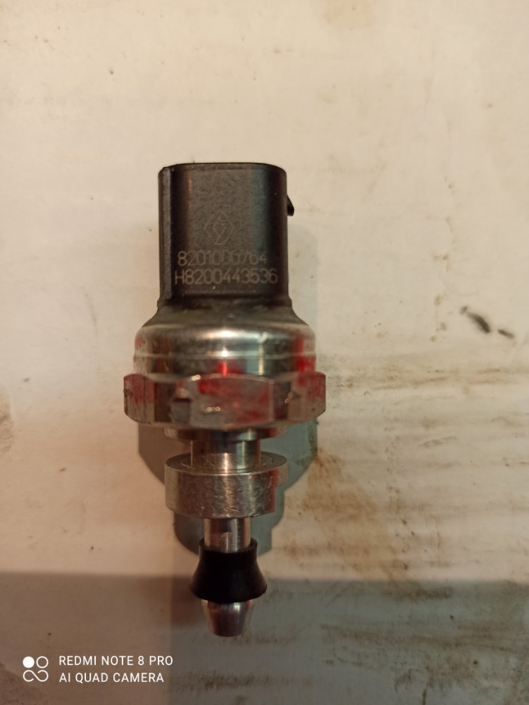

Pour avoir eu la durite du capteur pression turbo éclatée le nettoyage n'a servi à rien. la fumée et la suie ont eu raison du capteur.
En plus vu où il est situé, compliqué à retirer et à remettre. Sur les sites chinois ça coûte vraiment pas cher mais il faut être patient. Sinon ça doit être dispo en casse car présent sur beaucoup de moteur dci comme les Clio 4
8201000764  H8200443536

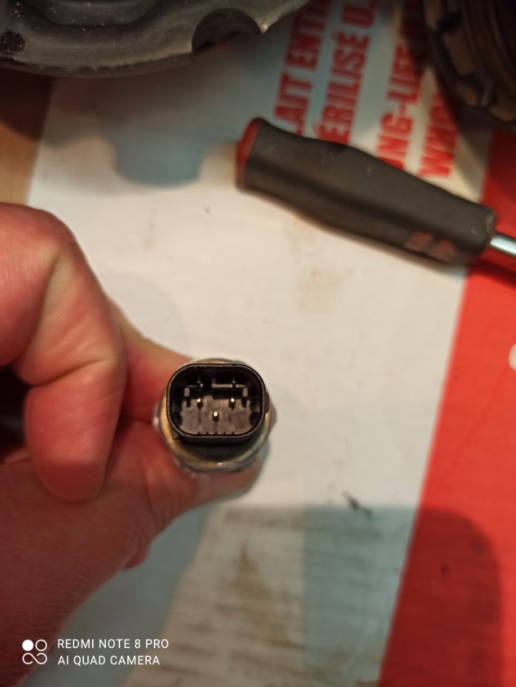

J’ai eu ce message avec une indication en première lecture « défaut de pression de go » défaut effacé après avoir changé le filtre à go… 2 jours après rebelote et cette fois la valise indique « erreur sur le capteur arbre came » je commande donc un nouveau capteur et dans l’attente je le remonte après nettoyage et WD40 sur les contacts. Du coup plus d’alerte !!
De toutes façons ça ne mange pas de pain de faire ça et ça m’a été conseillé par un mécano Renault eux utilisent de la graisse a contact.
Je vais donc retourner la sonde que j’ai reçue.
