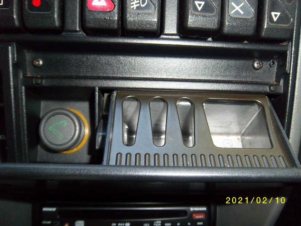

Sur le mien, il a été changé par l'ancien proprio, mais j'ai l'impression que cela a été fait de manière différente, en passant par le milieu du tdb, en retirant l'ensemble boutons de commandes des feux et autres warning, autoradio et vide poche. J'ai des vis qui n'ont pas lieu d'être qui ont été insérées ça et là.
Je n'ai pas le camion sous la main, je ferai une photo mercredi.

Voilà la photo !
Quand, par curiosité, j'ai retiré ces 2 vis, toute la façade est venue.
Je ne sais pas comment la façade a pu être retirée ou déclipsée, mais le boulot est propre.
En retirant cela + l'autoradio et le vide poche du dessous, tu as un accès au radiateur.
C'est comme cela que j'ai vu qu'il était neuf.
Si ça peut t'aider
Si ça peut t'aider

Merci pour ta photo.
Effectivement, c'est un gain de temps non négligeable ces deux vis.
Une fois démonté le TDB, je vais voir comment cette possibilité est réalisable

Je pense que la façade est clipsée, et que les clips ont dû se casser lors du démontage, d'où les vis !
En tous cas :
Si cela a été fait "à l'arrache", ça a été fait proprement,
Si c'est le fait d'un "ancien", peut-être issu de chez RENAULT, il doit bien connaître les produits MATRA.
