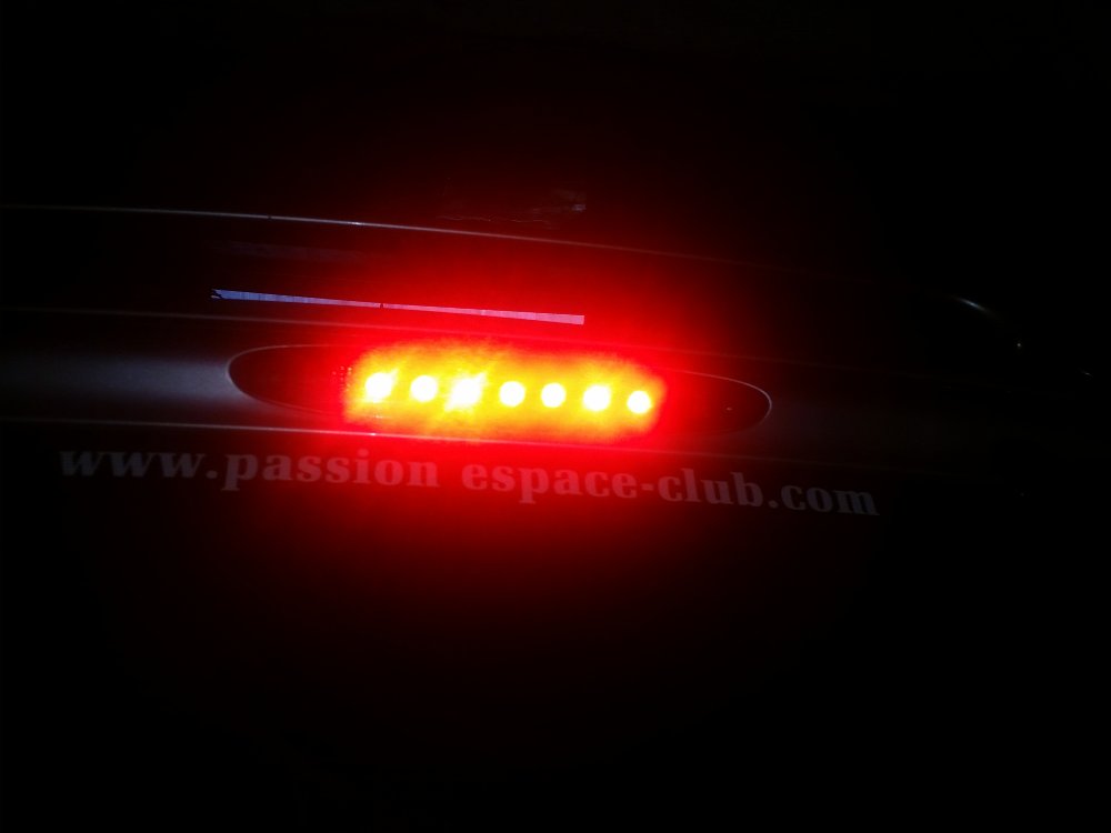

Et le feux stop supérieur 7 leds, celui qui me dit qu'il n'a pas vu s'allumés mes stops..... Je lui achète une canne blanche.

Quant au troisième feu stop.
Cool ! non ?
