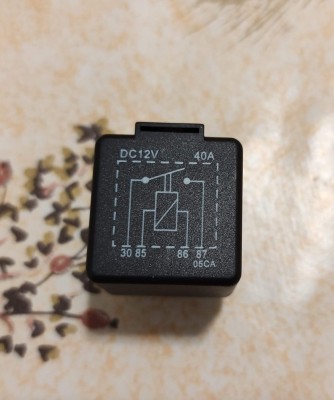

Bonjour les amis
petit déterrage de post,
j'ai changé mes suspension pneumatique le circuit d'air est neuf, le compresseur est neuf ,par contre avec le compresseur wabco est fourni un relais, qui est vivement conseillé de changer, je ne sais pas où se trouve celui-ci !!
auriez-vous des indications s'il vous plaît bonne journée à tous.

Il me semble qu'il est dans le compartiment des gros fusibles et relais à côté de la batterie.

Re: suspension pneumatique
Tu saurais l'identifier stp, parce que là, je panne complet.... ![Shocked :shock:](./images/smilies/icon_eek.gif)
C'est sur le dci ? Quelle année ?
Alors oui DCI de 2001... merci
Même avec la revue technique je ne trouve pas son emplacement....![🤷](//cdn.jsdelivr.net/gh/twitter/twemoji@latest/assets/svg/1f937.svg)
Je viens d'aller voir la NT pour les III d'après 2000, pas de relais sur le schéma électrique ! Il ressemble à quoi le relais que tu as ?
![Image](%5Battachment=0%5DIMG_20210222_195740.jpg%5B/attachment%5D)

- Messages : 3526
Je suis surpris du relais. Il est d'origine ?
Généralement chez Renault, il y a une diode anti-retour sur l'alimentation il me semble ????
