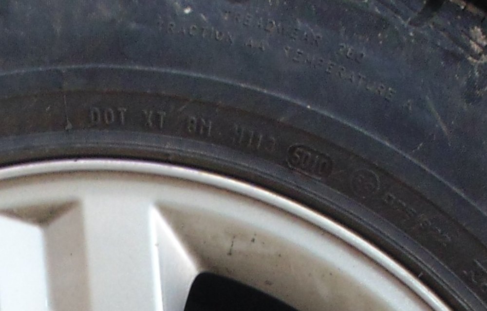

Re: ronronnement sourd interieur arriere
Un pneu un peu sec ou âgé peut faire la même chose.
Vécu sur le 2.2 dt en 2002 avec des Michelin Primacy.... cela a été la dernière fois !
Mes roulements sont toujours d'origine à plus de 520 000 kms ...
Ne change rien sans avoir fait le test roue levée

Ok je vais regarder les dates si j'y arrive pirelli P7
Voila donc la photo du DOT ce serais donc 2010!!!
Messages : 4435
Ah quand même, joli score :wink:
Les manufacturiers donnent les pneus pour 5 ans, mais bon, tant qu'ils ne sont pas craquelés ...
