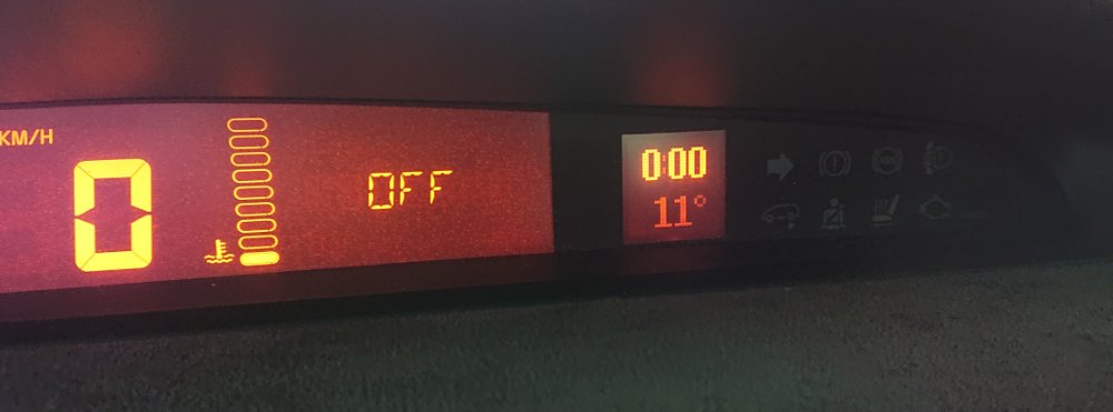

chez la mienne (ca a deja commencé le dernier fois que j'ai joué avec la voiture) la temperature commence a un valeur irréel et commence d'etre moins et moins et pendant tous ca la temperature affiché clignotte un peu
*j'ai d'abord prix un autre capteur et je l'ai remplacé dans le retro gauche (ca reste le meme)
*j'ai joué un peux avec les connecteurs au dessous HP gauche TDB (ca reste le meme)
*j'ai meme branché un autre retro gauche complete et aussi le meme probleme
des idées svp? donc ca veut dire que j'ai essayé 3 sondes differents en total et meme le fasceau electrique du retro complete

non je parle de la temperature exterieur, qui est affiche au dessous l'horloge

Ah, ok, la photo est tronquée sur mon smartphone, je ne voyais que la jauge avant de cliquer dessus :(
Tu as essayé sans sonde ?

je ne suis plus sur qu'est-ce que se passe a ce moment, je pensait que ca simplement continuait (clignoter et descendre)
