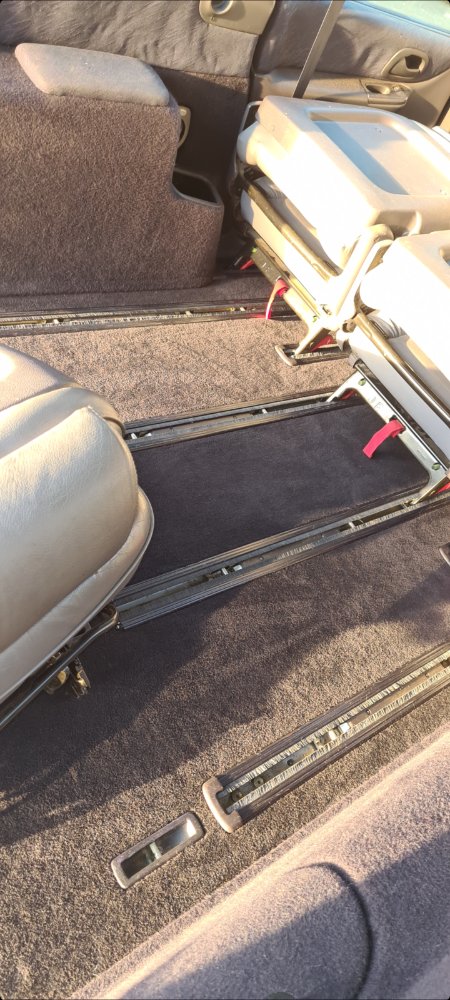

je me greffe sur le post pour poser une question qui me turlupine...
Sur mon 3 long , il y a un intérieur de V6 Initiale, avec les sièges sur rail, plus le dernier crochet fixe.
Je soupçonne qu'à l'origine il y avait des crochets fixes. Est-ce possible de remplacer les crochets fixes par des rails (il faut changer aussi la moquette et les sièges)?

Salut Olivier,
Rail = rail,
Glissières = glissières.
Pas de possibilité d'interchanger, sauf à changer le châssis.. :?
