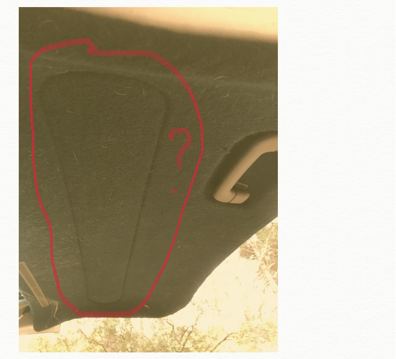

j'ai une question pour ceux qui ont déjà démonté la garniture de leur hayon.
Au milieu de la garniture il y a un long ovale qui à l'air de pouvoir se détacher mais je ne sais pas si c'est juste pour faire joli ou si on peut le retirer ?
Et surtout je ne sais pas ce qu'il y a derrière.
Je suis moyennement habile de mes doigts et surtout j'ai déjà plusieurs clips en plastique qui se sont effrités ou cassé quand je les ai sortis même sans forcer, visiblement les plastiques de 20 ans d'âge c'est plus trop résistant...Alors avant de démonter la garniture est-ce que vous sauriez me dire comment c'est constitué ou m'envoyer une photo ? J'ai cherché sur le forum mais je n'ai pas trouvé de photo de la garniture ni du hayon "dépouillé".

Hayon, zone démontable ?

La partie centrale n'est pas démontable et ce n'est uniquement esthétique. La forme ovale permet de rigidifier la garniture avec un effet de style.Nikkeldepain a écrit : 01 avr. 2021, 10:20 Je suis moyennement habile de mes doigts et surtout j'ai déjà plusieurs clips en plastique qui se sont effrités ou cassé quand je les ai sortis même sans forcer, visiblement les plastiques de 20 ans d'âge c'est plus trop résistant...Alors avant de démonter la garniture est-ce que vous sauriez me dire comment c'est constitué ou m'envoyer une photo ? J'ai cherché sur le forum mais je n'ai pas trouvé de photo de la garniture ni du hayon "dépouillé".

En tolerie ou habillage, on appelle ça des goussets de renfort, il augmente la rigidité ce qui donne une meilleure resistance et absorbent en partie les vibrations (peau de tambour).
De mémoire, il y a deux vis sous les obturateurs au niveau de la lunette AR, 2 vis à la poignée de maintien et 2 vis en partie inferieure D et G.
Et je ne me rappelle pas avoir vu des clips.

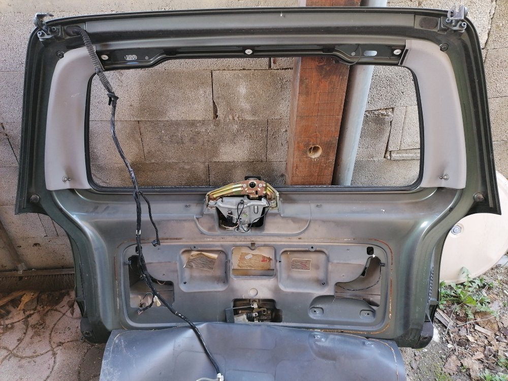

Il y a trois clips de poussée à l'intérieur en bas, quatre vis T20 - une dans chaque coin, deux vis T20 pour la poignée et deux boulons cachés avec des têtes de 8 mm en haut sous les bouchons en plastique. Il peut y avoir une membrane en plastique contre l'humidité en place derrière la garniture, mais souvent elle n'a pas été remontée.

Voici une photo du hayon:

Génial ! Merci pour les infos et pour la photo !
