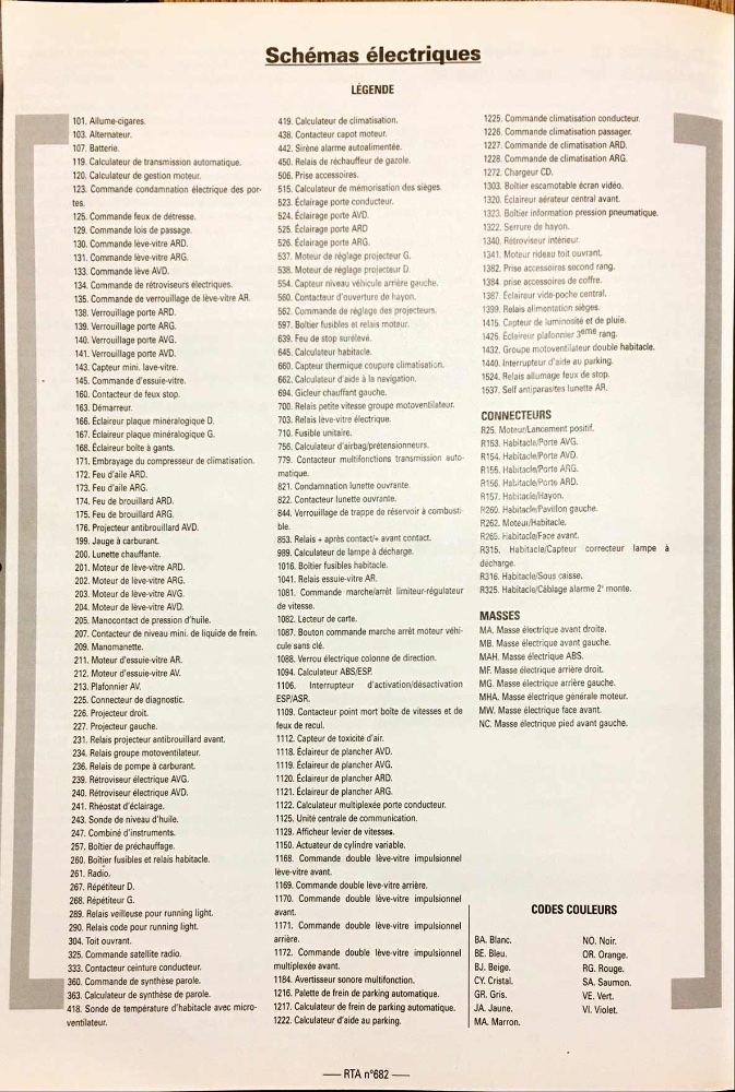

Chers amis forumiens bonjour,
Je viens vers vous car je n'ai pas trouvé de réponse correcte à mon problème.
Je m'explique, j'ai une espace IV de 2006 2.2dci 150cv.
Elle ne démarre pas, après avoir vérifié injecteurs arrivee de carburant etc... je me tourne sur un problème probablement electonique.
J'ai pu obtenir chez renault le shema electrique de ma voiture, jusque là tout vas bien, shéma G9T742BVM6 J81, je sais que le 120 est le calculateur moteur, cepandant j'aimerais un aiguillage sur les autre nombres pour en connaitre leurs composants.
D'avance merci pour votre aide :)

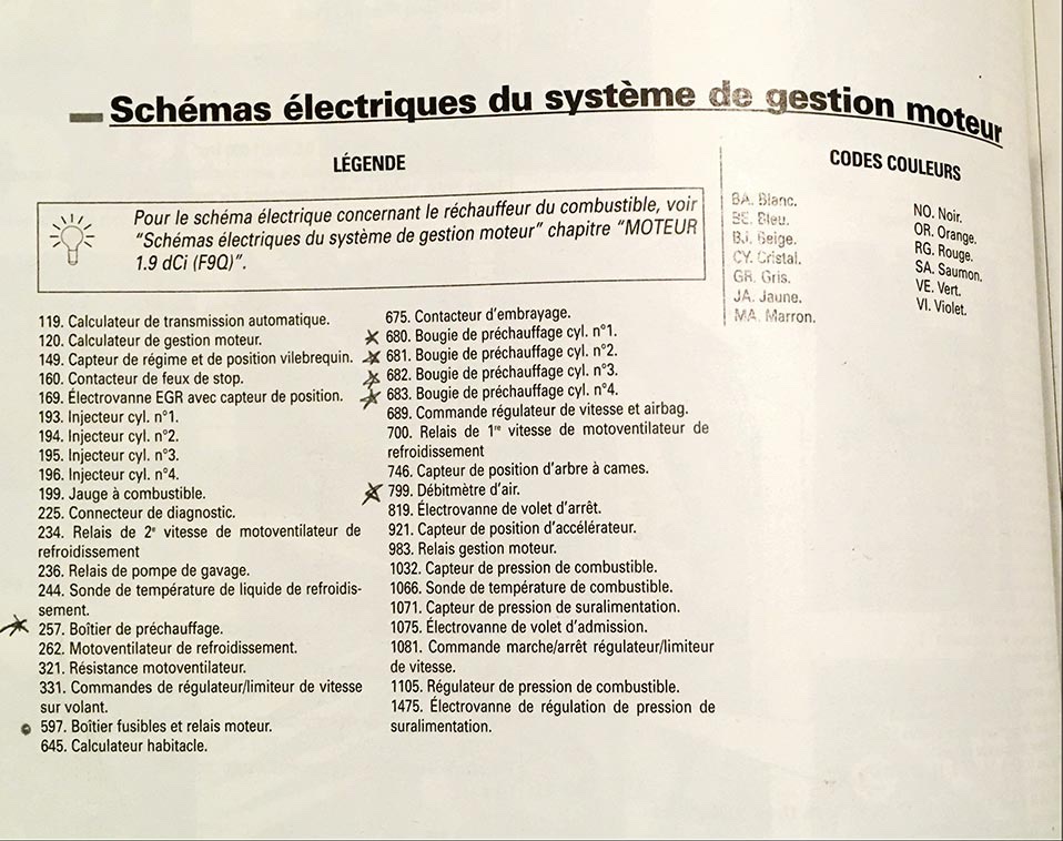

Bonjour Dinguinou
J'espère que ces deux fichiers puisse t'aider
Tu peux aussi regarder mon expérience pour faire démarrer mon Espace ici, après deux ans...
Bonne journée

Un énorme merci à toi, je vais enfin pouvoir avancer ;) je te tiens au jus de la suite.
