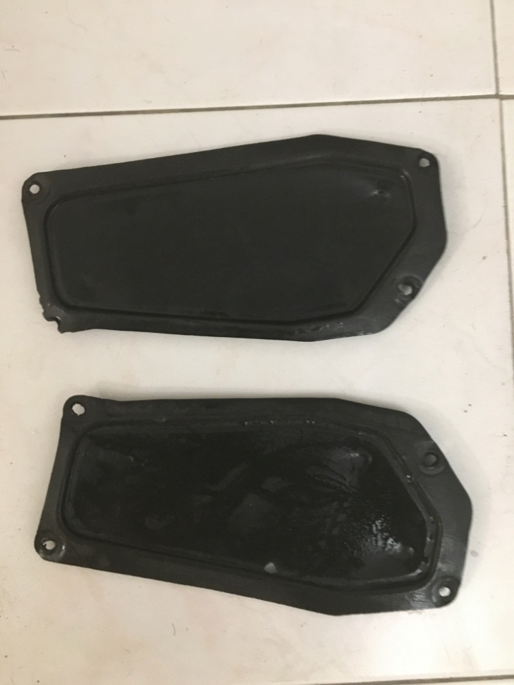

J’ai cherché sur le forum sans trouver alors voici ma question.
Quand je démonte les filtres habitacles j’ai un couvercle métallique avec 4 vis puis un « cache » noir de même taille, et ensuite au début de chaque tuyau j’ai le filtre.
Qu’elle est l’objet de ce « cache », c’est un pré filtre ?
Ce « cache » noir ça se change ? Ça se nettoie ? Si ça se nettoie alors comment, au savon ?
J’ai commandé de nouveaux filtres sur Oscaro mais je n’ai pas vu ces « cache » a la commande.
Voilà, merci de m’éclairer si vous savez histoire que je respire mieux !!!

Oui j’aurai du y penser.
Voilà la photo des deux trucs en mousse.
La ils sont mouillés, je les ai mis à tremper mais pas de « jus de chaussettes » comme je croyais.
Sur les mousses on voit les trous pour les vis de la plaque métallique.
Donc sur mon espace il y a, quand je démonte :
De la garniture antibruit
Une plaque métallique noire
Cette mousse
Une fois les 3 couches retirées cela donne accès aux entrées d’air dont les tuyaux sont protégé par les filtres habitacle.
Cette mousse

C'est ce que je pensais, merci
C'est une mousse insonorisante ! Tu peux remplacer cela pas cher avec de la mousse en feuille dans les magasins de scrapbooking !

Ok donc ça n’a aucun role de filtration. Super je vais pouvoir monter les filtres neufs mardi sans souci.
Merci pour le tuyau.

+1, moi je ne les ai plus depuis longtemps
Il faudrait que je remettre de l'insonorisant pour voir si cela fait une différence !

Honnêtement, sur un essence, sûrement peu de différence ! Cette mousse intérieure a aussi un rôle de joint d'étanchéité entre le moteur et la gaine de ventilation

Anti-bruit et joint étanchéité pour les remontés de vapeurs d'huile ou liquide de refroidissement dans l'habitacle.
J'ai ajouté une couche (diesel oblige), éfficace ? Pour mes oreilles oui, pour celles des autres je ne sais pas. Faudrait qu'ils me les prêtent !
