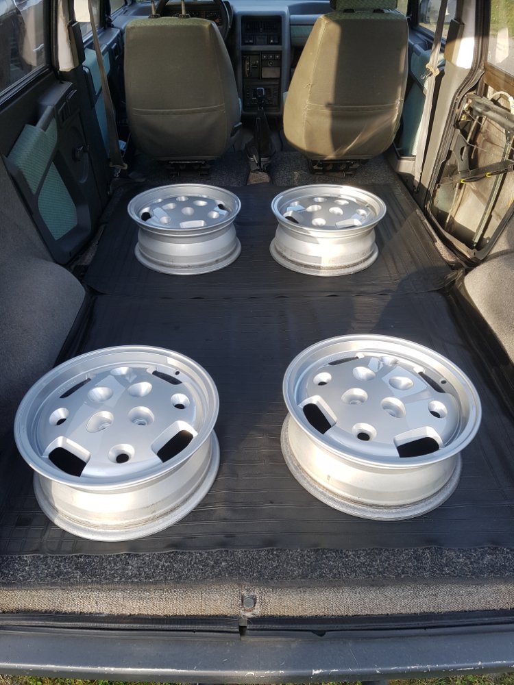

Bonjour à tous !

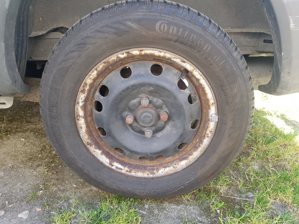

Suite à la remise en état de mon vieil espace 1 ( 2l gts ), j'ai acheté et restauré 4 jantes alu de R25 phase 1 pour remplacer mes vieilles roues tôle toute pourries...
Seulement voila... bien que les jantes soient les mêmes que sur l'espace tse, la taille est de 15 pouces ( 14 pour les jantes originales d'espace )
Pouvez vous me donner la taille de pneus autorisées sur mon véhicule avec ces jantes en 15 ? Impossible de trouver cela sur internet...
Merci.

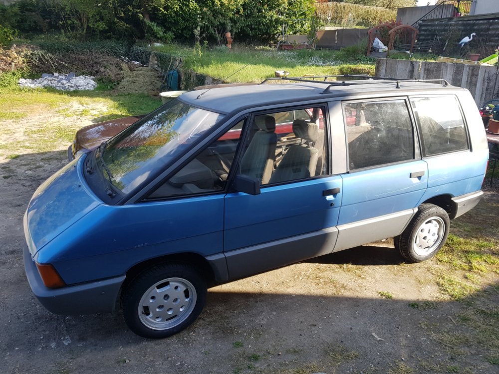

Pas possible le montage à été fait ce matin... on verra bien mais bon c'est ce que l'on m'as conseillé... logiquement ca doit le faire ...

Ca rend pas mal, en tous cas ! :wink:

Chouette résultat 👏

Merci !
c'est moins dégueu que ce qu'il y avait avant c'est sur...
J'espère juste que ma peinture va tenir dans le temps car c'est pas de l'époxy...
On verra bien
Re: Possibilités pneus en 15 espace 1 gts
:idea: .... ça rend bien avec le bleu sidéral .... et ça va passer au CT, mais le confort sera moindre :wink:
