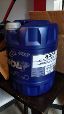

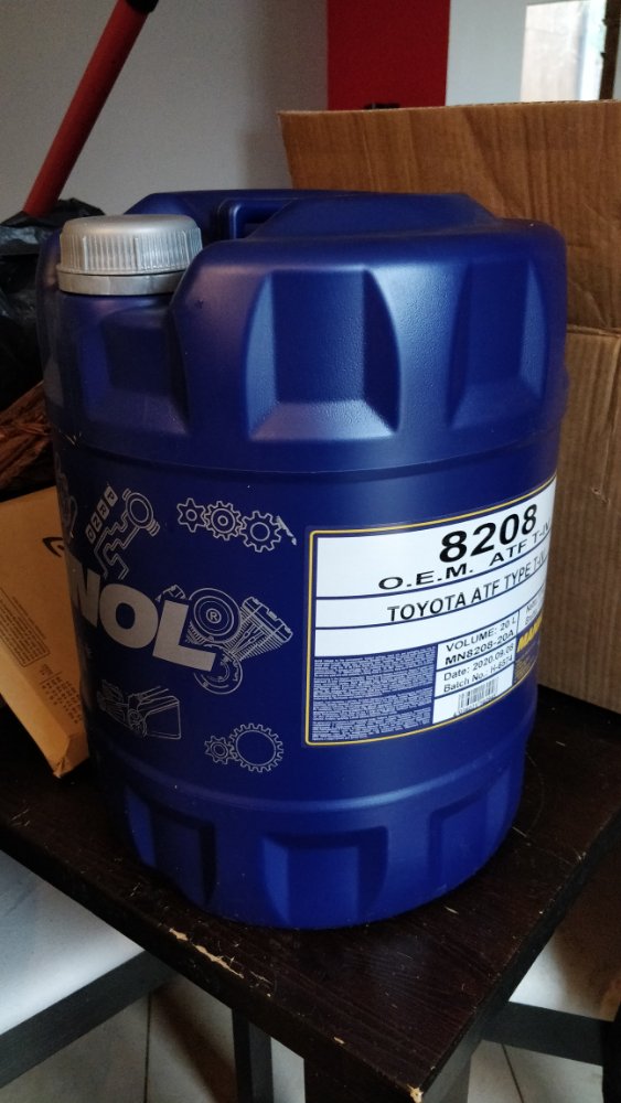

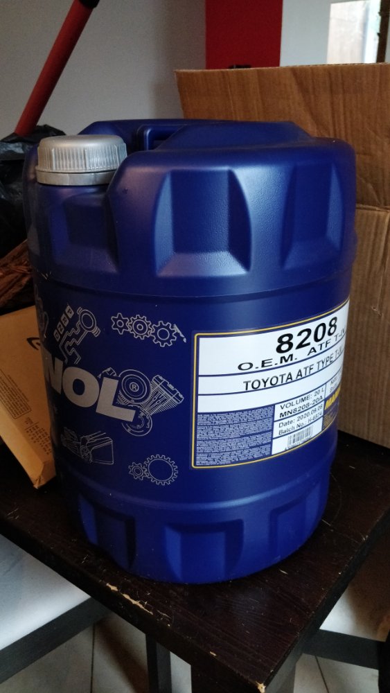

D'apres tout ce que j'ai pu lire egalement, car j'etais dans la meme recherche que toi, l'huile ATF T-IV, surpasse les huile type DEXRON qui sont de moins bonne qualité.
La SU1 exigeant de l'huile ATF T-IV, je ne me suis pas posé de questions, j'ai acheté celle ci.
J'ai compris que une boite qui exige de la Dexron, peut recevoir sans probleme de la ATF T-IV, mais en aucun cas une boite exigeant de la ATF T-IV peut recevoir de la Dexron.
Huile ATV-VI Mannol
Huile ATV-VI Mannol
