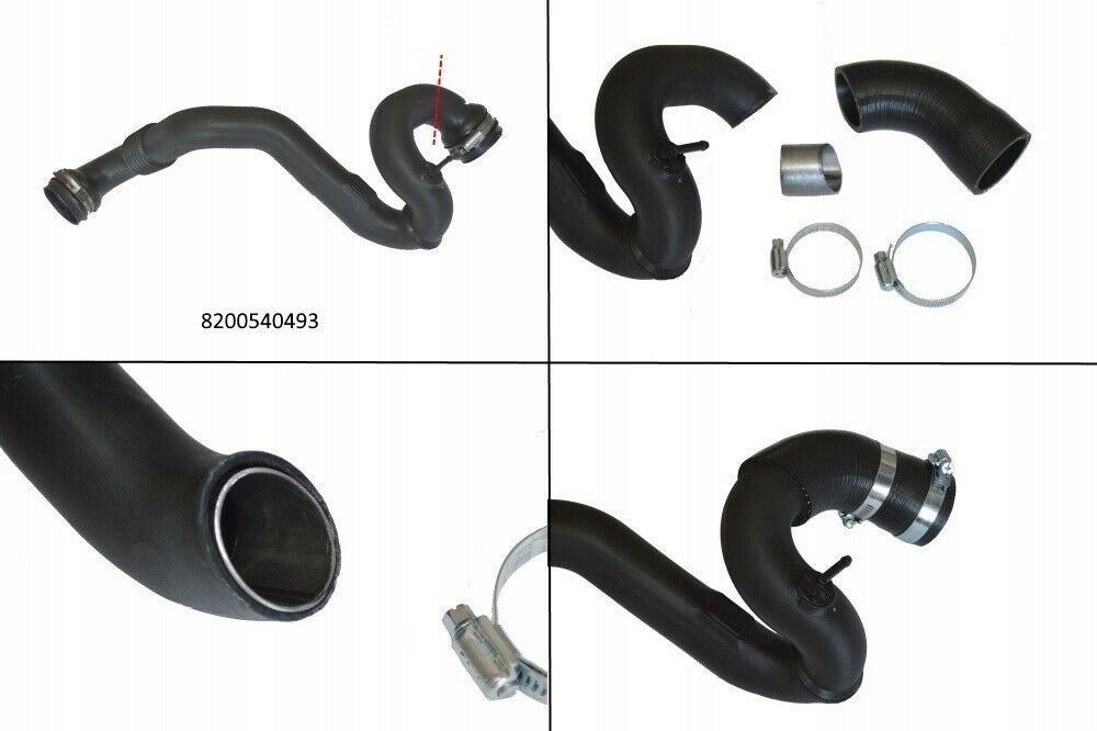

De nouveau la durite 8200907826 qui part du papillon vers l'échangeur s'est fendue sous le collier de serrage.
Petite suée dans une belle montée du coté de Millau: ! INJECTION à CONTROLER ! et perte de puissance pour me retouver à 38 km/h dans une cote. Je termine les 10 km peiniblement jusque la station...
Redémarrage; plus de message. j'ouvre le capot et vois un peu d'huile sur la dite durite; je demonte: fendue sous le collier; je rafistole avec de l'adhésif et termine ma route sans forcer. heureusement les grosses montées étaient derriere moi.
Tout ça pou vous dire qu'en cherchant un nouveau tuyau je tombe su un kit de reparation à 54e au lieu de 150 à 200 pour la durite.
voici le kit Et donc je me demandais si quelqu'un avait déja fait cette réparation et si elle était fiable.
j'attends vos avis.
j'attends vos avis.

je me suis dit la même chose.
ça m'est arrivé il y a un an et remplacée par une d'occasion et ça recommence au même endroit.
le kit a l'air bien conçu avec tuyau en metal à mettre à l'interieur de la durite rigide pour manchonner avec une souple

ayant le même soucis et ayant réparé aussi avec du scotch (qui tient très bien depuis 3000km), je me décide enfin à changer ou à réparer plus sérieusement. Quand je clique sur l'image du kit, celui ci n'apparait pas. Serait ce possible d'avoir les références du dit kit? Merci d'avance et bonne journée
Ronan

tu aurais une photo de cette fameuse durite?

Sur la baie https://www.ebay.fr/itm/292953722946?ha ... SwotZcXqHK

jeté un oeil très rapide tout à l'heure, sans démontage, mais c'est à peu près sur que c'est la durite la fautive vu le paquet de gras qu'il y a autour
- Messages : 2453
Re: Avis kit reparation durite air
démontage du cache aujourd'hui, elle est fissurée dans le sens de la longueur, y'a plus ka

commande passée
merci à tous pour cette réparation à moindre frais
- Messages : 2453
commande reçue lundi, réparation effectuée ce matin, nickel
