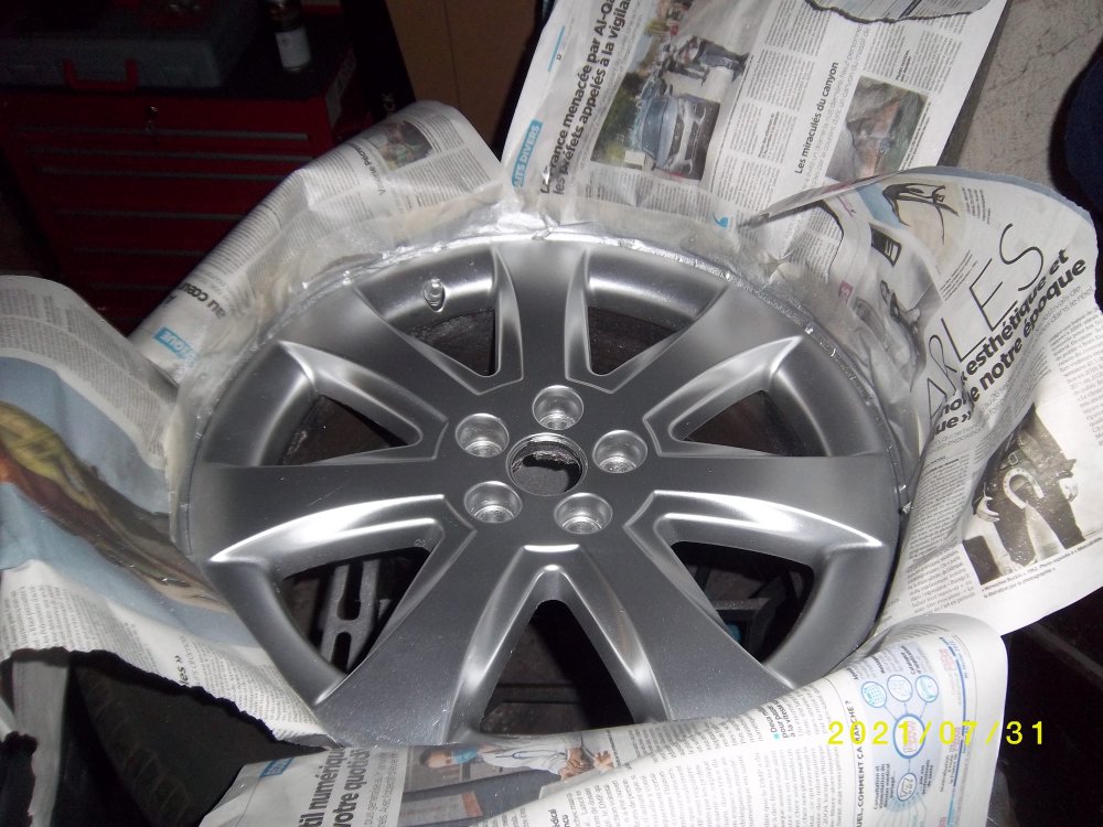

Opération jantes, aujourd'hui !!
Elles en avaient bien besoin.
Ponçage fin, 4 couches de gris alu et 3 de vernis !
3 jantes faites, la 4ème demain !

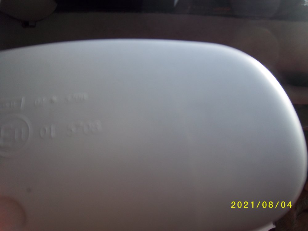

Pour Chtimi73
J'espère que cela te conviendra (on ne peut pas envoyer de photos en MP) :

Salut Éric,
Merci pour ta rapidité.
Ce n'est pas les mêmes.
Peut être l'espace 4?
A bientôt
A bientôt
- Messages : 3574
Re: Le nouveau Vaisseau, Vel Satis 3.5 V6 INITIALE
Sur mon 4 c'est identique aux photos d'Eric.
- Messages : 19535
Salut Thierry,
Il faut que tu cherches un rétro de Scenic "2"
C'est ce que j'avais mis sur mes "3", et comme l'Avantime en est un descendant....
