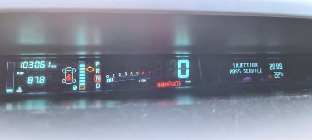

Voilà que mon IV se met à me faire des misères !!! :evil: :evil: :evil:
Depuis un moment, j'ai le message "injection hors service" qui s'affiche. Il y a aussi les voyants moteur orange et rouge qui s'allument et le message "STOP" qui reste en permanence. Au début, il n'y avait aucun symptôme mais maintenant, le moteur tourne très mal (comme s'il manquait un ou plusieurs cylindres) et les gaz d'échappement sentent très fort les imbrûlés.
J'ai passé la valise (Bosch KTS avec les dernières mises à jour). Je trouve un code défaut récurrent : "P104B - module d'allumage - le signal fait défaut". Il y avait aussi le code "P105F - ratés d'allumage cylindre 2" mais celui-ci n'est pas réapparu après le premier effacement.
Après une rapide recherche sur internet, j'ai lu que ça pouvait venir des bougie donc, comme elles avaient 110 000km, je les ai changé il y a 3 semaines mais ça n'a pas résolu le soucis... :cry:
Cet aprem, j'ai changé les 3 bobines du fond mais c'est toujours pareil. Les 3 autres sont en commande et seront changées la semaine prochaine.
Ce qui me surprend, c'est l'incohérence entre le message au tdb et le code que trouve la valise... J'avoue ne pas très à l'aise avec l'utilisation des valises diag mais le véhicule ne peut pas rouler jusque chez le concessionnaire le plus proche pour faire un diag avec la valise de la marque.
Si quelqu'un a une idée ou une piste que je peux explorer, je suis preneur 8)

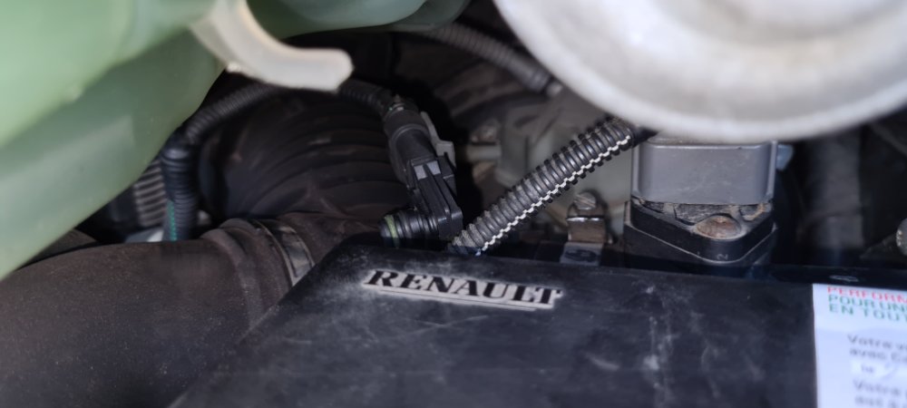

pat2chi1 a écrit : 11 mai 2021, 22:06 Pour l'A8, j'ai un VCDS qui vient du soleil levant :wink: Il fait le job et pour la lecture des codes, je vais directement sur le site de Rosstech. Mais j'aime bien aussi passer la KTS, j'ai déjà eu des surprises, notamment sur l'effacement de certains défauts.
Bonjour l'ami dit moi tu avais ses symptômes là ?
Régime instable
À-coup en accélération " broute)
À-coup au ralenti ( moteur qui broutte)
Se capteur te dit quelque chose près du boîtier papillon, sur le tien et - il raccordé moi il est pas fixé et je ne vois nul part où le raccordé ? ( photo 2)

Bonjour Miharu59,
Désolé pour le retard de ma réponse. Mes symptômes était bien ceux que tu décris. J'avais en + une odeur désagréable d'imbrûlés à l'échappement. Je n'ai pas ma voiture sous les yeux car je suis au boulot mais déjà, ce capteur qui se balade, ce n'est pas normal !!!
J'essaie de regarder sur le mien ce soir en arrivant pour t'indiquer où est-ce qu'il se branche.

pat2chi1
Messages : 222
Inscription : 22 oct. 2018, 09:08
Modèle : [Espace IV V6 3.5]
Année : 2003
Re: message "injection hors service"
Message non lu par pat2chi1 »
J'ai regardé sur le mien à l'instant. En fait, cette sonde n'est branchée nulle part, elle est juste clipsée sur une patte métallique qui est située de l'autre côté du vase d'expansion, juste derrière une prise (bleue sur le mien). En fait, pour te donner une idée, c'est dans l'axe de la prise du débitmètre vers le V des cylindres. Je l'aurai bien prise en photo mais avec le boitier d'entrée d'air habitacle, ce n'est pas évident car juste en-dessous.
La partie avec le petit joint vert est dans le vide. Je pense que c'est un capteur de pression absolue (ou un truc comme ça).
