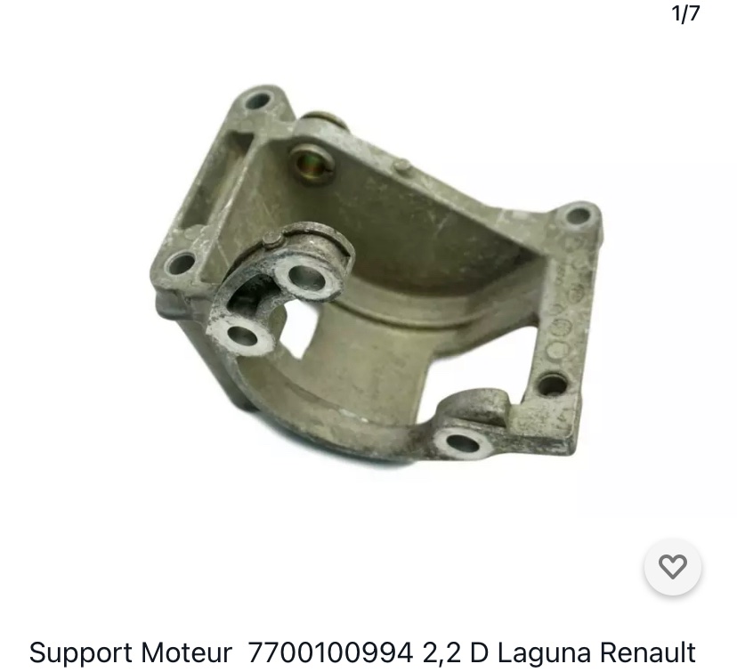

En fouillant sur le fofo je suis tombé sur un vieux sujet concernant le support de pompe. Je suis tombé sur cette référence: 7700100994
En regardant sur le net, ça ressemble à cette pièce: On me confirme que c’est bien cette pièce?
Autre question qui me vient: la pompe DA version clim’ peut se monter sur ce support?

Re, j’ai pu trouvé un support à 30 balles au Careco du coin.
Me reste à investir dans une presse et dans l’outil DIR.1083 pour démonter la pompe de son support.
Des astuces à me donner à ce sujet?
