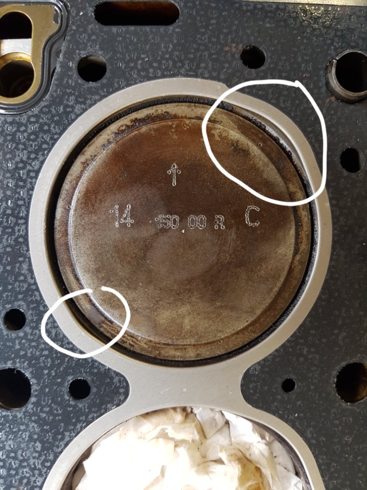

PSA a été mesquin : lors de la vente des voitures equipées de TU, ils auraient du fournir 2/3 joints de culasse d'avance pour les futurs remplacements :lol:
sympa le joint serti en ovale, peut etre pour aller avec l'ovalisation des cylindres ? :lol: :lol: :lol:

Bin vi, la Citroën a les les feux AR qui fonctionne bien mais un peu moins du coté de son joint de culasse. C'est pas de ma faute j'avais que ça sous la main.
J'avoue que je me suis plus amusé à refaire mes feux AR que le joint culasse. Mais bon c'était pas une Renault !
