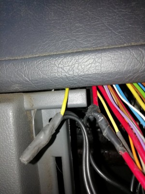

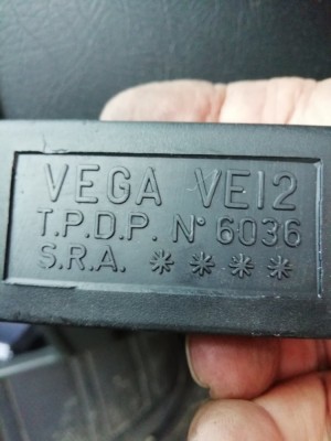

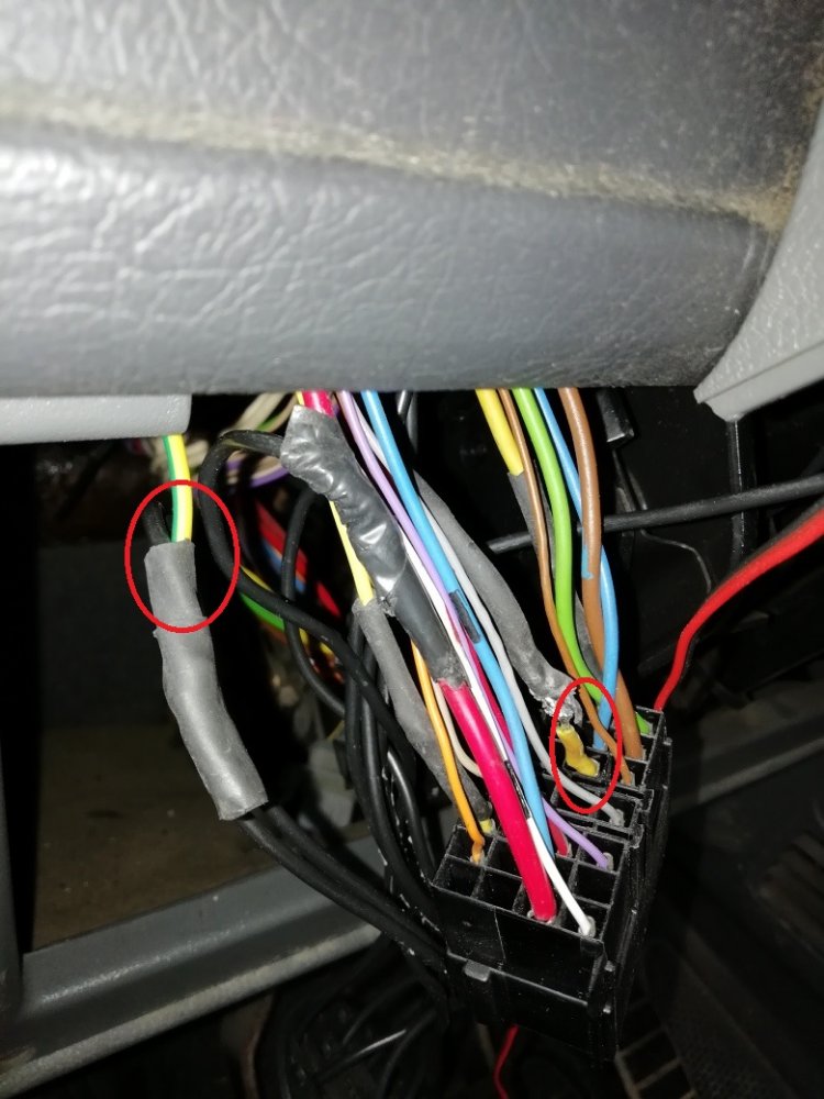

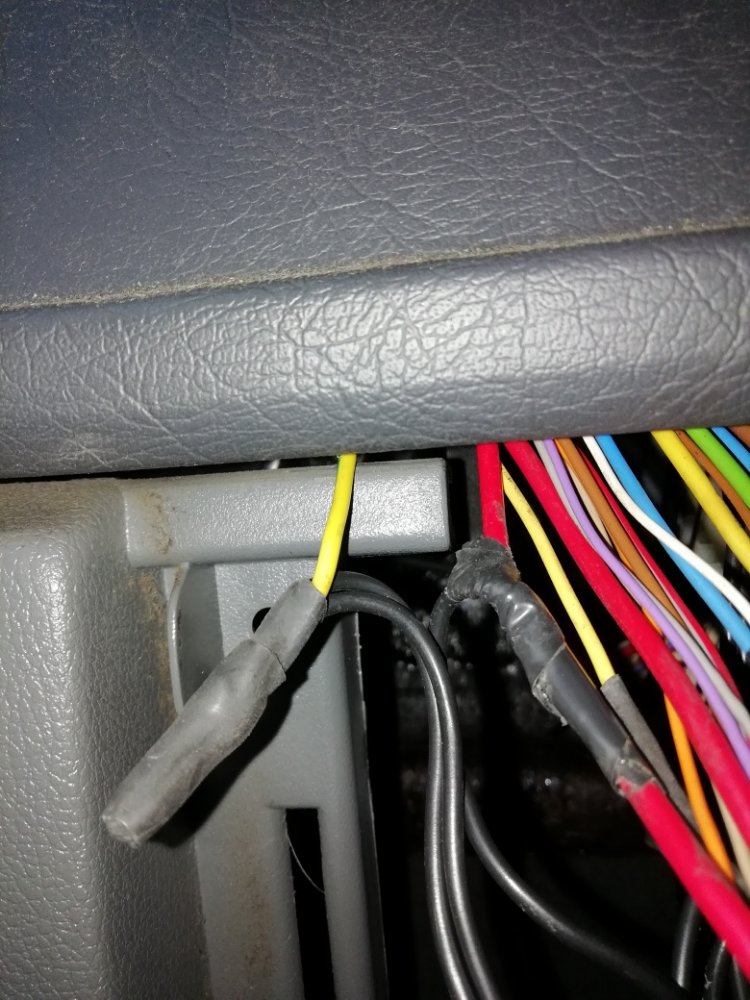

Re: Problème de démarrage
Dans la plupart des cas le boitier de l'alarme est installé derrière le cache sous le volant.

Salut , j'ai répondu à ton MP , qui dit que je ne pas regarder en ce moment ,mon espace est en rade sur le parking chez le véto à 18 kms de là ,(fuite d'essence sous la voiture, durite percée)où ,j'emmenais mon chien décedé hier pour crémation ,bref ,j'ai pas de chance en ce moment !!
mets des photos de ton boitier alarme aussi ,on verra si c'est le même genre
- Messages : 176
- Finition : Hélios
voici celui de mon espace II essence
