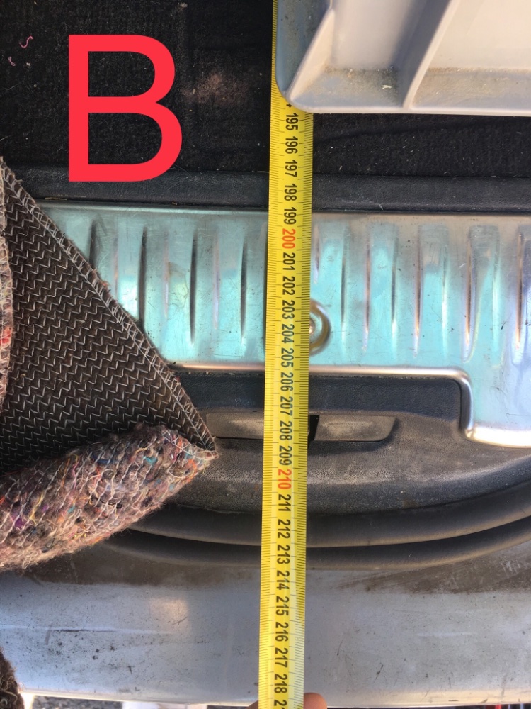

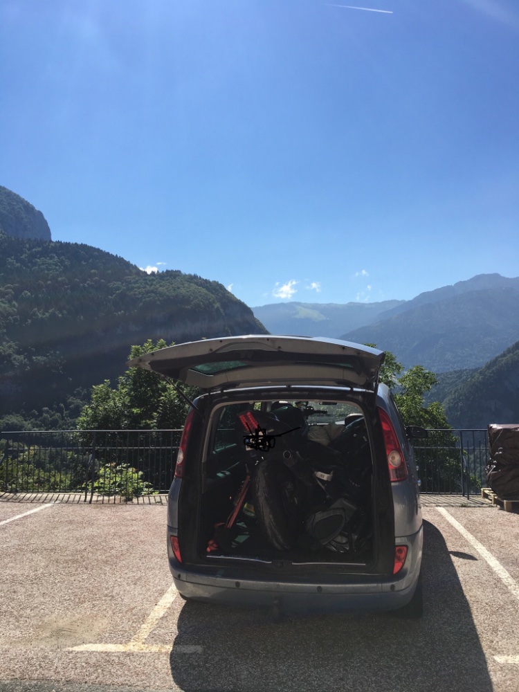

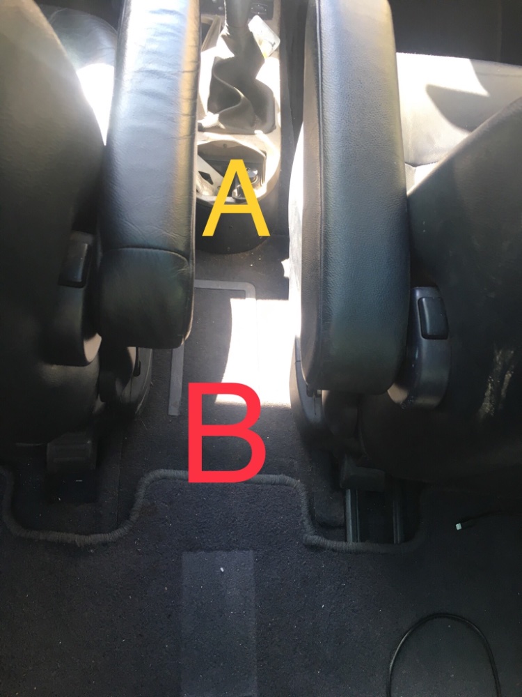

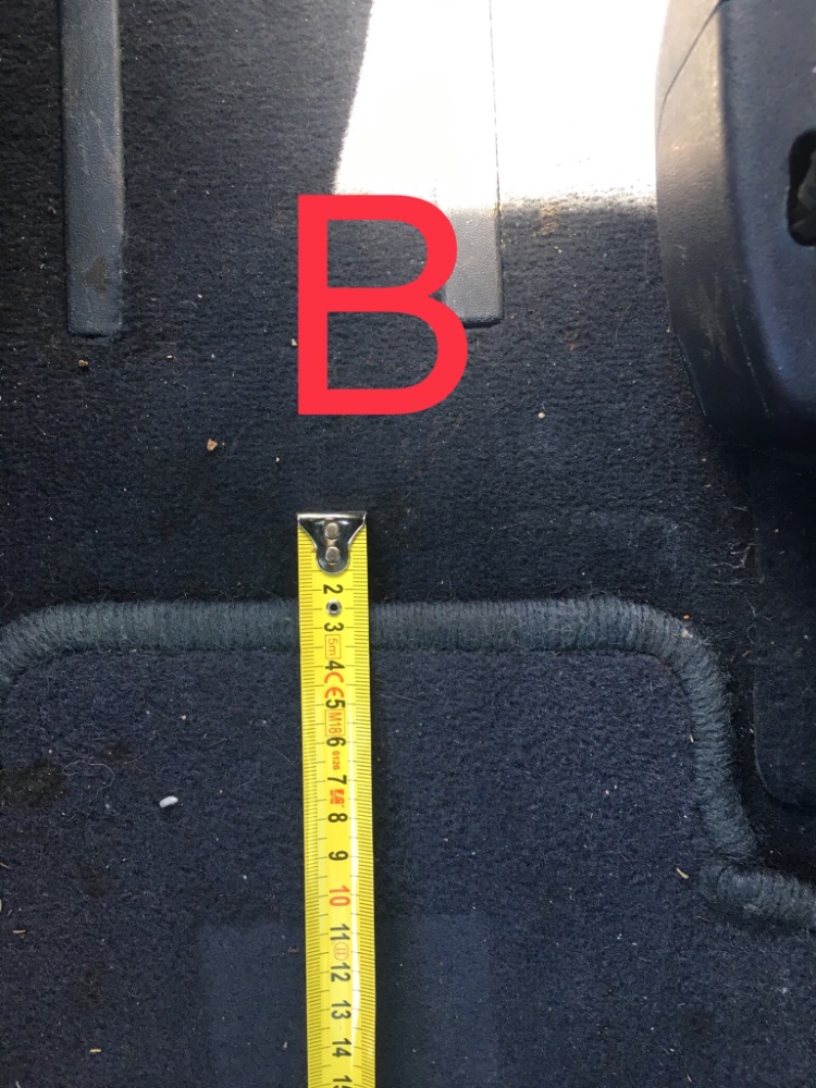

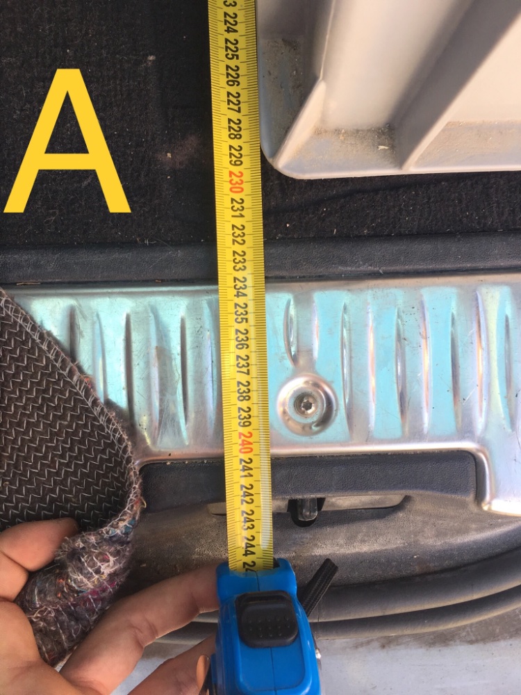

Re: Longueurs de chargement maxi (Espace court)
Message non lu par Axeleil »
Voici les éléments de réponse en photo.
Mon Espace est un court de 2004.
J’ai pris différents repères pour faire les mesures.
La hauteur la plus basse est 105cm. Elle se situe tout juste à l’entrée du coffre.
La dernière photo est un petit bonus. J’ai acheté l’Espace uniquement parce que je pouvais mettre ma moto dedans haha.
Longueur donnée constructeur pour ma moto 213cm (Suzuki SV1000S). Je la rentre sans rien démonter ni enlever dans la longueur. Le pneu avant vient entre les 2 accoudoirs (laissés en place) des sièges avant et ça n’enlève rien au confort.
J’ai aussi mis la moto dedans avec un passager sur le siège arrière droit (donc on était 3 dans la voiture).
Voilà, j’espère que cela te sera utile, place aux photos!
