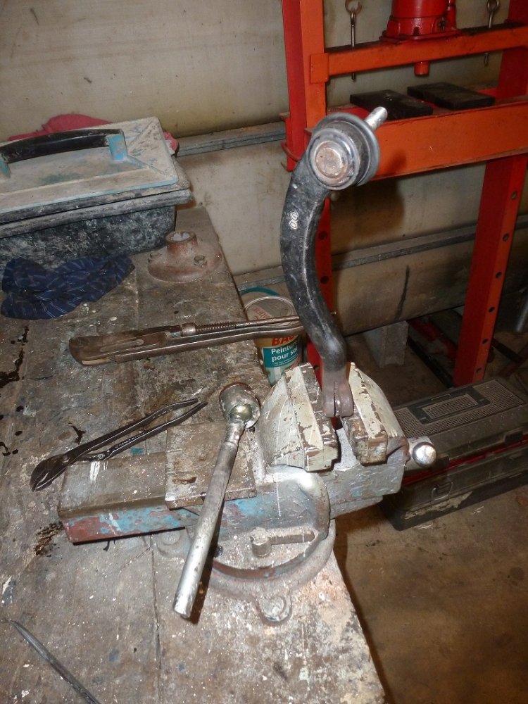

Petit souci sur la biellette de direction coté passager;
Voulant desserrer la vis pour régler un peu le parallélisme, celle-ci a cassé :twisted:
J' essaye de percer mais dur, dur, je pensais mettre un boulon , mais faut que je puisse enlever le bout dedans le filetage.
J' ai écarté avec un tournevis l' embout fendu mis du dégrippant, toujours impossible à bouger :twisted: :twisted:
Une fois sorti je pourrai mieux percer avec la perceuse à colonne.
T'it question , je pense que c' est un filetage pas à droite , ai-je raison ?
J' ai même chauffé avec mon propane

filetage normal, dévissage sens anti horaire.
Re: Biellette de direction
je serai toi, je commanderai 1 ou 2 biellettes puis celle là virage avec l'outil magique n°26 : la disqueuse.
lors du montage/remontage, je badigeonne de graisse l'interieur de la rotule ainsi que l'exterieur de l'axiale. c'est tellement agreable quelques années apres quand il faut faire un para/changer un soufflet. ca devrait etre de serie. et pas que là ...

disons que je ne travaille pas en mécanique avec des outils de plomberies... (clef à griffe).. :D (la, tu m'as tendu la perche.. et vu que je suis con, je ne peux que la saisir... :D )
dans le cas présent (car des biellettes bloqués, c'est courant...), clef plate sur l'empreinte de la biellette (13 ? ), et clef plate sur la partie plate de la rotule, des rallonges pour avoir plus de force (car 50kg, même sans avoir 80ans, forcement ça ne ne porte pas un chauffe eau 300l sur mon dos), une bombe de dégrippant (la dessus je suis généreux), et de toute façon ça n'aura pas le choix que de venir.
ceci étant dit, je suis d'avis de NE PAS enlever la rotule du porte moyeu, car sinon c'est imbranlable tellement ça bouge.
bref: tu ne partais pas gagnant sur ce coup la...

Le boulon est de grade 10.9 et mesure M8 x 100 x 25 mm.
Pour percer la partie cassée, il faut un foret TIN ou cobalt diamètre 7,5 mm.
J'ai utilisé beaucoup de graisse de cuivre lors du réassemblage.

Pour la biellette, pense bien que j' ai essayé avec une clé plate (Facom) de 13 , ben! c' est les arrêtes la biellette qui s' arrondissaient, d' où mon recours à la clé à griffe.
Avant de me donner des conseils, faudrait être sur place pour voir comment je m' y suis pris.
J' ai mème chauffé au chalumeau, j' ai passé un tournevis pour écarter la pièce ( voir photo ci-dessous) ,mis du dégrippant Malgré cela rien n' a voulu venir.
Tu me dis de laisser la rotule sur place, d' accord mais j' ai bien été obligé de l' enlever, car la vis qui permet de desserrer l' emprise sur le filetage s' est CASSEE . Alors question : comment fait on dans ce cas là ?
J' ai demandé que l' on me redonne les pièces, je verrai quand même pourquoi cela n' a pas voulu venir.

Vis cassé ou pas, cela ne change pas la manière de faire pour débloquer la bête..
Idem je ne me laisse pas emmerder par des bouts de ferailles... il faut que ça.vienne, car l'option garage nest pas possible.
Avec 300€, on mange a 6 pendant 3 semaines.
Je pars du principe que si un autre peut le faire, alors je peux aussi le faire.
Cest dans la difficulté que l'on reconnait les bons ouvriers.
Ps: la vis cassés sera facile a extraire une fois la rotule débloqué, puis déposé .

Êtes-vous capable d'écarter les deux côtés de la pièce lorsque vous forcez un tournevis plat entre eux ? Il est habituel que l'écart se creuse.
Si le boulon est bien rouillé dans la pièce, il peut être utile de couper le boulon en deux avec une scie à métaux à travers la fente.
J'ai dû le faire la première fois que j'ai remplacé la pièce.

Pas besoin de couper la partie cassé est à fleur, il n' y a rien dans la fente

Pièces rendues est ce complet ?
Maintenant l' embout de la biellette .
Pris l' embout dans les mors de l'étau et serré à mort
Le filetage n' y résiste pas
Impossible de dévisser
Grostoto ce n' est plus une question de savoir faire comme les autres
Messages : 2035
La poulie d'AAC ?
Messages : 8023
envoie, je vais te la dévisser..
+1 manque la poulie aac, ainsi que les courroies, les soufflets de direction.
ps: on ne met pas des filetages dans un étau, sous peine de destruction des filetages :mrgreen: et une adhérence très faible.
ce que je ferais: wd40 abondant, éventuellement un chauffage au rouge, création de 2 méplat pour pouvoir tenir le misérable bout de tige restant :roll: et roule ma poule.
si cela ne vient pas avec la force, c'est qu'il n'y a pas assez de force.. :lol:
