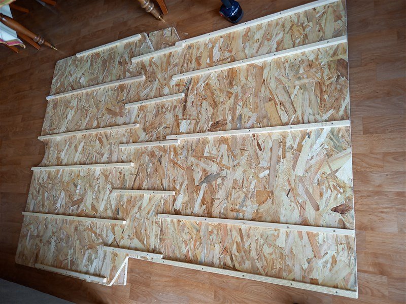

Bonjour les copains,
j'ai été peu présent ces derniers temps car j'ai déménagé et j'ai eu pas mal d'activités diverses et variées
Pour le déménagement, j'ai confectionné un planché amovible pour protéger mes rails et ses accessoires : J'ai ajouté une partie de 30 cm pour l'Espace long qui m'a énormément servi depuis 2 mois (déménagement et aller-retour déchetterie)

- Messages : 20152
Pas bête, et surtout, bien réalisé !!
