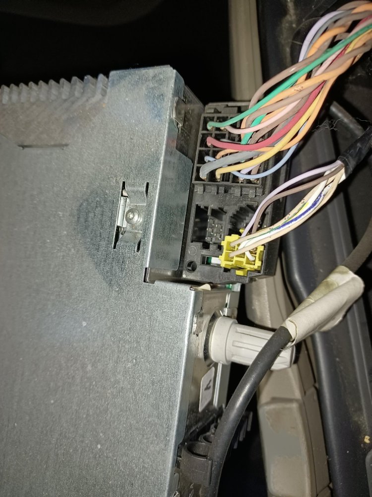

Bon, des nouvelles
Le boîtier est arrivé cet après-midi, et sitôt arrivé, sitôt monté!!
Et bien, ça marche parfaitement!!
l'appairage se fait rapidement, même s'il faut le refaire après chaque arrêt du poste (c'est l'impression que j'ai, mais j'avais aussi mal rebranché le connecteur d'alimentation), j'ai donc pu tester l'introduction du code.
J'ai vu sur la doc que on doit choisir l'ambiance et le type de véhicule au démarrage et à réinitialisation, (passage mode brouillé). Serait-il possible que ça n'ait pas été fait correctement? et est-il possible de lire cette info quelque part? (il semblerait que non, pas vu une seule ligne la-dessus).
Seul difficulté, loger le boîtier.. il est juste dessous le poste car il ne passe pas par le trou qui est au fond du logement, et il est trop gros pour se loger entre le poste et le fond...
Bon, pour le moment, on peut lire des cd, des cd mp3, et du Bluetooth, c'est déjà pas mal!!
