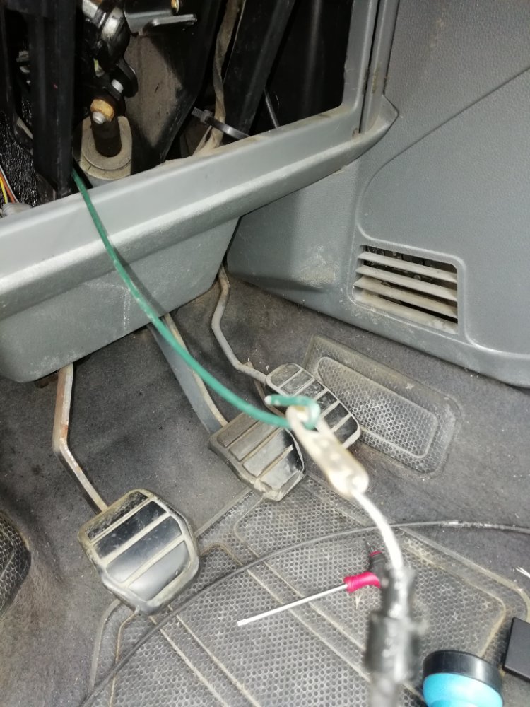

Bon sinon , Voilà ,il est changé
je n'ai pas mis longtemps finalement , j'ai passé un fil de fer assez rigide ,j'y ai accroché le remplaçant
mais avant ,j'ai vu une surprise ,de quoi mourir 100 fois
look
je ne sais dire , si ce n'est pas moi qui l'avait coincé lors de mes travaux pour virer l'alarme , en tout cas ,c'est pas très rassurant
bon maintenant ,ça s'ouvre tout seul sans forcer , plus besoin de ma pince universelle pour tirer sur le cable depuis le poste de pilotage

Bonjour tout le monde,
Comme d'autres, ma poignée d'ouverture de capot moteur a cassé. Mais le câble est encore intact. Je peux donc ouvrir à la pince sans problème. Un copain m'a récupéré l'ensemble poignée + câble sur un autre espace donc je vais me lancer dans le changement.
Je vois que Marcokl a utilisé la technique du tire-câble. Est-ce que quelqu'un peut m'en dire plus sur la technique utilisée pour que ça suive exactement le même chemin ? On décroche sous le capot, on y attache un fil costaud type fil électrique, on tire depuis l'intérieur et on fait la même chose dans le sens inverse ? C'est sensiblement tout ? Ou est-ce qu'il y a des petits défis à connaître sur le chemin du câble ?
Merci d'avance pour vos réponses !

Salut Guillaume , oui ,pas plus a faire ,ça se fait en 5 mnGuillaumEspace a écrit : ↑10 févr. 2023, 07:28 Est-ce que quelqu'un peut m'en dire plus sur la technique utilisée pour que ça suive exactement le même chemin ? On décroche sous le capot, on y attache un fil costaud type fil électrique, on tire depuis l'intérieur et on fait la même chose dans le sens inverse ? C'est sensiblement tout ?
