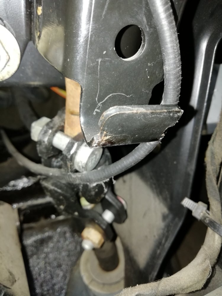

Je me décide enfin à changer ce fichu câble d ouverture capot, car la manette s est brisé, y a quelques années
J ai le système complet depuis des lustres qui dormait dans le garage.
Mais je m'interroge sur son cheminement, en effet à la traversée vers l habitacle je vois cela : .
?? Il manque rien ?? Genre un bouchon avec passage pour le câble et sa gaine ??
En tout cas c est déjà bien tendu
Merci de vos réponses

Oui ,manque un bouchon...on doit bien entendre le moteur !

Oui , c'est ce que je me suis dit , je le trouvais plus bruyant qu'avant
comme j'ai pas de "bouchon ,j'ai collé un bout de mousse par là![Laughing :lol:](./images/smilies/icon_lol.gif)

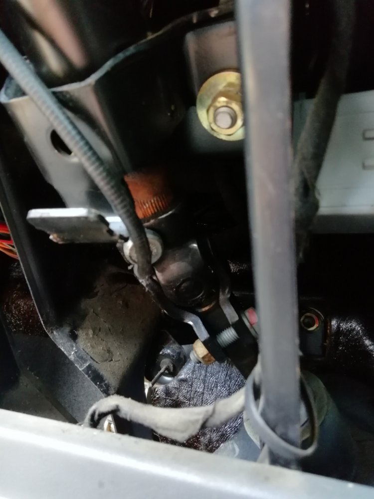

Bon sinon , Voilà ,il est changé

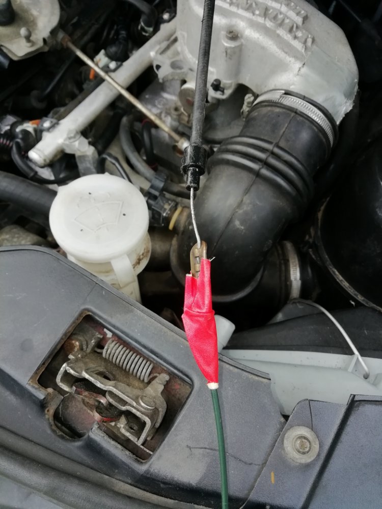

je n'ai pas mis longtemps finalement , j'ai passé un fil de fer assez rigide ,j'y ai accroché le remplaçant
mais avant ,j'ai vu une surprise ,de quoi mourir 100 fois
look
je ne sais dire , si ce n'est pas moi qui l'avait coincé lors de mes travaux pour virer l'alarme , en tout cas ,c'est pas très rassurant
bon maintenant ,ça s'ouvre tout seul sans forcer , plus besoin de ma pince universelle pour tirer sur le cable depuis le poste de pilotage![Laughing :lol:](./images/smilies/icon_lol.gif)

je voulais surtout savoir à quoi ça ressemblait
y'a rien d'urgent , surtout que ça doit faire des années qu'il n'y est plus , je pense , peut être même depuis que je possède l'espace (depuis 2005)
j'irais voir en casse à l'occasion , sinon ,j'inventerais![Very Happy :D](./images/smilies/icon_biggrin.gif)

Comme d'autres, ma poignée d'ouverture de capot moteur a cassé. Mais le câble est encore intact. Je peux donc ouvrir à la pince sans problème. Un copain m'a récupéré l'ensemble poignée + câble sur un autre espace donc je vais me lancer dans le changement.
Je vois que Marcokl a utilisé la technique du tire-câble. Est-ce que quelqu'un peut m'en dire plus sur la technique utilisée pour que ça suive exactement le même chemin ? On décroche sous le capot, on y attache un fil costaud type fil électrique, on tire depuis l'intérieur et on fait la même chose dans le sens inverse ? C'est sensiblement tout ? Ou est-ce qu'il y a des petits défis à connaître sur le chemin du câble ?

Salut Guillaume , oui ,pas plus a faire ,ça se fait en 5 mnGuillaumEspace a écrit : ↑10 févr. 2023, 07:28 Est-ce que quelqu'un peut m'en dire plus sur la technique utilisée pour que ça suive exactement le même chemin ? On décroche sous le capot, on y attache un fil costaud type fil électrique, on tire depuis l'intérieur et on fait la même chose dans le sens inverse ? C'est sensiblement tout ?

Ok, top ! Je tenterai ça dans les jours à venir ! Merci pour la réponse !
