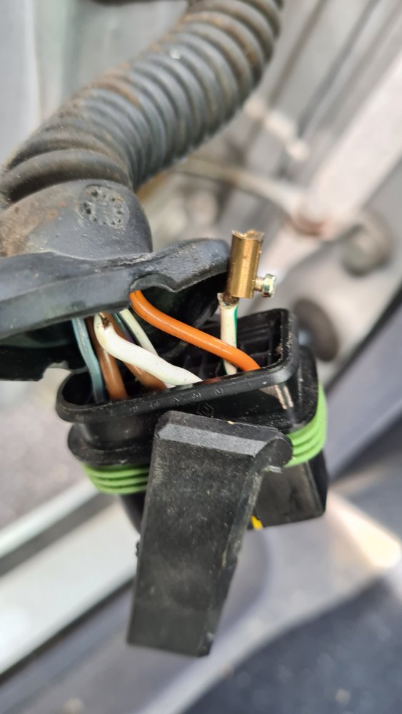

Je m'occupe du V6-24 pendant les vacances, et chantier du jour, les faisceaux de porte !
J'ai soudé les fils et protégé avec de la gaine thermorétractable, mais je suis moyennement convaincu de la durabilité, je préférerais changer tout le câble ou faire l'épissure ailleurs.
Je ne me rappelle plus comment sortir proprement les broches de cette prise :(
Je suis preneur de la réponse si quelqu'un l'a ;)
Re: Prise de faisceau de porte : comment débrocher ?
Pour la petite histoire, voilà la réparation d'un précédent propriétaire !
Sans protection et avec un tel bricolage, cela ne pouvait pas être d'une grande sérénité pour le faisceau :cry:

Salut Yann,
Sur le haut (l'arrondi), tu as un endroit où tu peux insérer un petit tournevis.
Soulève la partie noire (quadrillée) et tu auras accès à l'arrière de la fiche.
Puis à l'aide de tournevis plas très fin tu écartes chaque
accroche de fils et tu tires sur le câble.
J'espère avoir été clair dans mes explications :mrgreen:

Super, merci, c'est la dépose de la grille que j'avais effectivement oublié.
Je vais pouvoir refaire cela au top la prochaine fois.

Salut .
Il existe une multitude d'outils à débrocher :
Dans ton cas , je pense à la lamelle plate simple que tu introduis à l'opposé du fil pour abaisser l'ergot de maintien . Une lime à ongles meulée devrait faire l'affaire .

Dans le domaine de l'auto ça se résume quand même généralement au petit ergot qui empêche la cosse de sortir .
Perso , j'avais taillé une cale de 0,5 d'un jeu de " cales réglage culbuteurs " dont les chiffres étaient illisibles .
