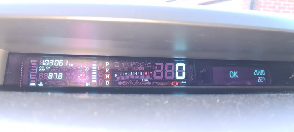

- Messages : 5664
Re: Grand 3.5 V6 injection hors service ? À-coup régime instable
Photo du compteur au près contact
Photos du compteur démarrer
