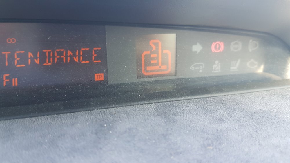

J'ai également un voyant qui s'allume au démarrage je vous le mets en photo car j'ai paumé mon manuel...

Et le symbole a droite au démarrage tu sais ce que c'est ? stp
Grand Espace 3 Initiale V6 à l'E85 190000km
Re: Voyants et alarme TDB
C'est le temoin des freins...
Soit tu as des plaquettes usées, soit tu as un niveau de liquide de freins trop bas (fuite ?)

ah bon ? un mécano m'a dit que c'était le niveau dhuile. Je sais pas si on parle du meme...
je viens de debrancher la sonde au dessus du vase mais ca bip toujours sur le voyant rond à gauche.

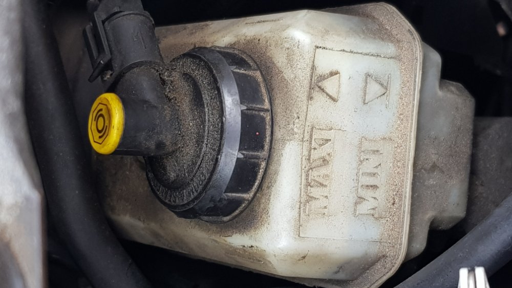

les plaquettes sont ok et cf la photo du vase j'ai le niveau en liquide je pensecamion rouge a écrit : 20 août 2021, 21:14 Soit tu as des plaquettes usées, soit tu as un niveau de liquide de freins trop bas (fuite ?)

je melange plusieurs sujets sur un meme poste. Je vais essayer d'etre plus claire desolé.EAime a écrit : 21 août 2021, 12:47C'est une plaisanterie, j'espère !!nikonblaze a écrit : 21 août 2021, 12:40 ah bon ? un mécano m'a dit que c'était le niveau dhuile
16295427385044531318247452357525.jpg![]()
La première photo au tout debut du voyant a droite du tableau de bord là où s'affiche l'heure. Celui ci par telephone un mecano m'a dit que c'etait le niveau d'huile. Je pensais que c'etait le niveau d'eau moi...

Dans les 2 cas,nikonblaze a écrit : 21 août 2021, 13:38je melange plusieurs sujets sur un meme poste. Je vais essayer d'etre plus claire desolé.EAime a écrit : 21 août 2021, 12:47C'est une plaisanterie, j'espère !!nikonblaze a écrit : 21 août 2021, 12:40 ah bon ? un mécano m'a dit que c'était le niveau dhuile
Retour en formation impérative pour le 1er,
Changement de mécano pour le 2nd !

du coup tu vas pas me dire de quel voyant il s'agit ?EAime a écrit : 21 août 2021, 14:10Dans les 2 cas,nikonblaze a écrit : 21 août 2021, 13:38je melange plusieurs sujets sur un meme poste. Je vais essayer d'etre plus claire desolé.

http://www.trafic-amenage.com/forum/vie ... p?p=497007
niveau huile donc on dirait que le mecano a juste

Soit tu fais le tri dans les messages, soit tu ouvres un sujet par problème, car on n'y comprend plus rien du tout.
Que venait faire la photo du réservoir de liquide de frein dans ta réponse sur le niveau d'huile ?

Le voyant d'huile par exemple signale un niveau insuffisant a la mise du contact et/ou problème de pression d'huile moteur en route .
Le voyant rond avec ! concerne le niveau de liquide de frein et/ou le frein a main tiré et/ou le fil qui normalement est branché sur une des plaquettes avant gauche donc coté conducteur et sert de témoins d'usure des plaquettes seulement souvent il est arraché et vient de temps en temps toucher une partie en fer du véhicule et sa allume le voyant.

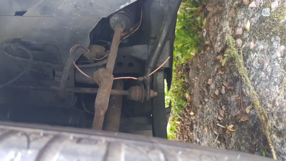

merci pour l'aide, justement j'avais le fil usure plaquette coté conducteur qui a été arraché il y a quelques semaines donc je vais voir oû il se ballade actuellement.
Je t'appelle un weekend.
edit cf la photo. J'ai l'impression que le fil ne touche rien. Ca bip a chaque fois que je leve le pied de l'accélérateur quand je roule

les fils ne sont pas dénudés donc ça m'étonnerait que ca soit ça.
Et le voyant en question n'est pas le symbole frein a main mais le petit rond rouge tout a gauche du tableau de bord

Le fil rose qui était à l'origine attaché à la plaquette de frein intérieure du côté gauche sur les véhicules Renault était une tentative inutile d'avertir le conducteur de plaquettes usées.
J'ai encore dans mon expérience trouvé la surveillance d'une seule plaquette de frein pour servir à quelque fin utile que ce soit. La plaquette surveillé n'est jamais celui qui s'use en premier !
Le fil lui-même est trop rigide et finit par casser de toute façon.
J'ai coupé le fil à 5 cm d'où il sort de la gaine en plastique et l'ai doublé et repoussé l'extrémité coupée dans la gaine.
