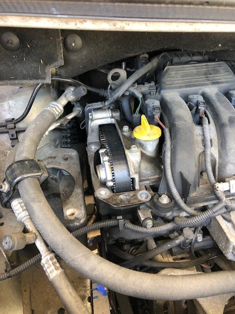

- Et voila un premier visuel sur la courroie, qui ne me semble pas huileuse, ce qui est une bonne nouvelle vu tout le gras présent dans le secteur

Une fois cela fait, j'ai voulu m'attaquer au calage du moteur.
Ça avait été une formalité sur le K4M, mais là, ça ne se passe pas comme prévu.
J'ai donc retiré les bouchons d'arbres à cames et de pige de vilebrequin (attention, il faut une douille E14), puis tenté d'aligner tout ça.
Comme indiqué dans le tuto, je m'arrête de tourner le vilebrequin un peu avant que les rainures en bout d'arbre à cames soient horizontales (les petites demi-lune en bas), je place la pige, qui ne rentre pas entièrement, puis je tourne tout doucement, jusqu'à ce que la pige rentre complètement.
Dans cette position, impossible de rentrer l’outil de calage des arbres à cames.
En effet, si l’arbre à cames avant semble bien dans l’axe, l’arbres à cames arrière, lui, est déjà trop loin.
Je me dit que la distrib ne doit pas être correctement calée, ce sera donc l’occasion de la recaler correctement.
Mon idée à ce moment, c’est de piger le vilebrequin, de démonter la courroie puis installer l’outil de calage des arbres à cames après, pour retrouver le calage d’origine.
Sauf qu’il y a une autre chose qui me chagrine, c’est que même une fois la pige de vilebrequin entrée à fond, je peux encore faire tourner ce dernier de plusieurs degrés.
Du coup ma première question est : Le vilebrequin, une fois la pige entrée à fond ne devrait-il pas être bloqué dans les 2 sens ? Ou est-ce que le blocage dans le sens inverse des aiguilles d’une montre suffit à considérer qu’il est dans la bonne position ?
