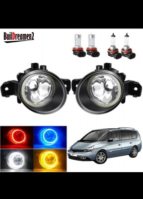

Je pense que les optiques sont les memes mais pas le faisceau alors car j ai les memes fonctions qu avec les phares du phase 2 mais je pensai qu on pouvait l activé avec Can Clip ou autre mais j avais cette solution en tete de les brancher sur un + apres contact si je ne trouvais pas de solution car j ai aussi installé des feux diurnes intégrés au feu antibrouillard pour moins de 23 euros les deux
