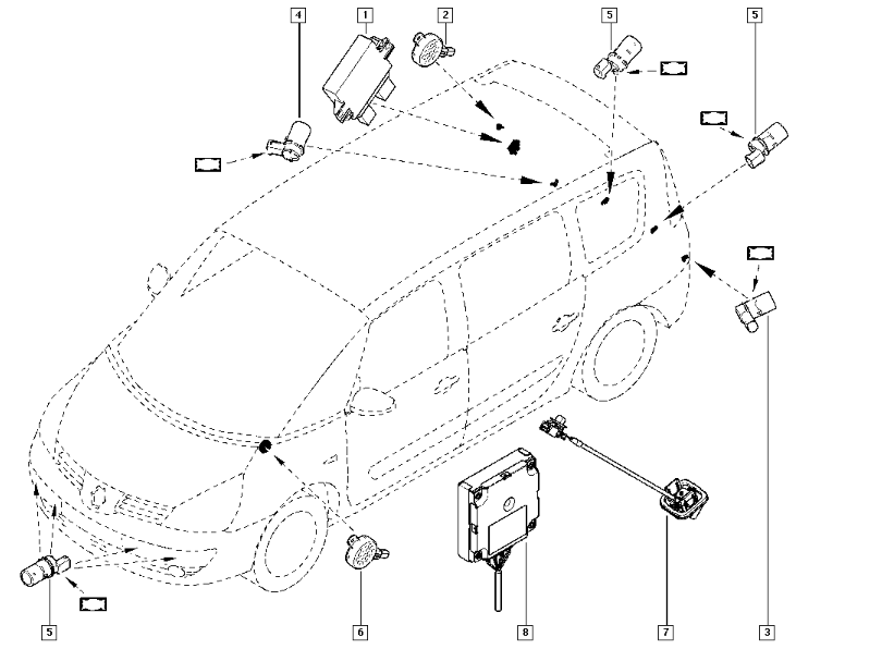

Je me permets de déterrer ton sujet, car j'ai exactement les mêmes symptômes sur mon Espace 4 Initiale 2.0 dCi 175 FAP BVA de 2014.
Il est équipé d'origine des radars avant et arrières, ainsi que de la caméra de recul.
Les radars restent muets, aussi bien à l'avant qu'à l'arrière... et pourtant, comme toi, aucun message d'erreur au tableau de bord !
La caméra fonctionne parfaitement.
J'ai juste un bip court quand je passe en marche arrière, mais c'est tout.
Normalement, d'après la notice, en cas de défaillance du système, ça devrait être un bip long de 5 secondes
![Exclamation :!:](./images/smilies/icon_exclaim.gif)
J'ai amené la voiture chez mon agent Renault, il a contrôlé les fusibles, RAS. Il l'a passé à la valise, et à priori le calculateur d'aide au parking serait en cause.
Mais quand je lis ton sujet, je commence à douter...
Avant de commander un calculateur, je me demande s'il ne faudrait pas contrôler le reste
Tu as utilisé la technique du gobelet pour tester les capteurs ?
Parce que je viens d'essayer...
![Shocked :shock:](./images/smilies/icon_eek.gif)
Disons que je ne vois pas trop comment entendre quoi que ce soit avec le moteur qui tourne...
