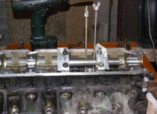

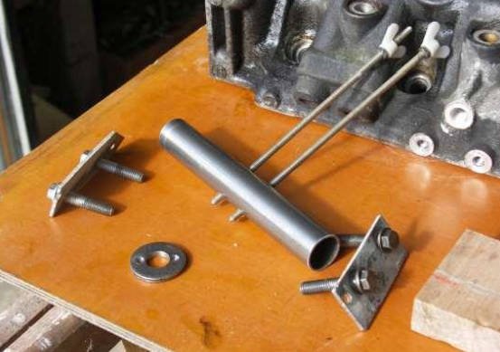

Quelqu'un a t'il aussi fabriqué l’outil pour retirer les soupapes? il y a une photo sur le tuto de Tourge, mais il n'y a aucune précision pour le fabriquer.
J'espère qu'il va bien et qu'il a échappé au Covid.
Personne n'a d'avis sur la marque des joints de culasse pour un moteur F3R?

- Messages : 8785
Re: demontage culasse F3R GPL
peut importe la marque... elring, ajusa, corteco, reinz.. le principal étant de prendre la bonne épaisseur.
tant que tu prends une marque connue et reconnu, aucune raison d'avoir des pb.
peux tu mettre le lien du tuto dont tu parles, cela aidera à comprendre de quoi tu parles (outil) ?
car j'ai déjà refais des culasses de ce type, je n'ai pas souvenir d'avoir fabriqué quoique se soit.
- Messages : 3845
Je crois qu'il parle de l'outil qui permet de compresser les ressorts de soupapes pour enlever les demi-cônes et retirer les ressorts.
- Messages : 3976
un lève soupape quoi
- Messages : 8785
bin c'est pour ça que j'ai rien fabriqué alors... vu que j'en ai un..

Oui c'est l'outil pour démonter les soupapes.
Le tuto viewtopic.php?t=6234
Il est aussi dans la signature de Tourge

- Messages : 8785
mince, je ne vois pas les photos du tuto.
mais techniquement, un démonte soupape est indispensable (surtout pour le remontage d'ailleurs, car pour la dépose on peut y arriver sans).

Heureusement cela fait un moment que je l'avais téléchargé, je viens de le remettre sur le sujet: viewtopic.php?f=47&t=6234&p=495155#p495155
Sinon voici la photo de son outil maison:
