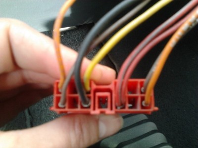

Voilà, c'est à mon tour, la platine fusible de mon Espace ( 27 ans ) fait des siennes. Plus exactement la broche électrique des phares... le + rouge commence à faire des faux contact donc plus de phares de tant en temps. J'ai parcouru les tutos sur ce sujet, fort heureusement ma platine n'est pas encore endommagé mais le gros fil rouge est légèrement noirci...
Quelqu'un peut me renseigner quelle type de broche est ce ? car je voudrait simplement ôter la connectique du fil et en remettre une propre... sans effectuer de soudure.

Charbonnage du connecteur avec le gros fil rouge ? Si c'est ce cas tous les renseignements pour réparer sur ce lien .
https://bjl.pagesperso-orange.fr/espace/index.htm#7

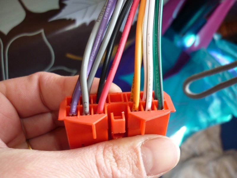

Sa ressemble quand même beaucoup aux fiches pour poste qu'on peux trouver a nortoto .
En bricolant un peu tu pourrait récupérer le corps plastique.

Une astuce pour sortir les fils de ce type de broche ?
J'ai essayé pour ma part avec deux trombones....pas moyen ou je m'y prends mal...

Bonjour, philou540
La partie coudée ne sert que de "manche" pour ne pas se blesser en poussant l'outil, mais on peut en fabriquer un avec du bois ou plus simplement un bouchon (de champagne).
Voir ici https://www.passion-espace-club.com/view ... 28cf67fa48
Sinon, en cherchant sur le forum on trouve des explications similaires.
Cordialement.
Astronaute.
C'est assez simple, il suffit de se fabriquer un outil de débrochage. Les plats inox de maintient des balais d' essuie-glaces conviennent très bien.
Cordialement.
Astronaute.
