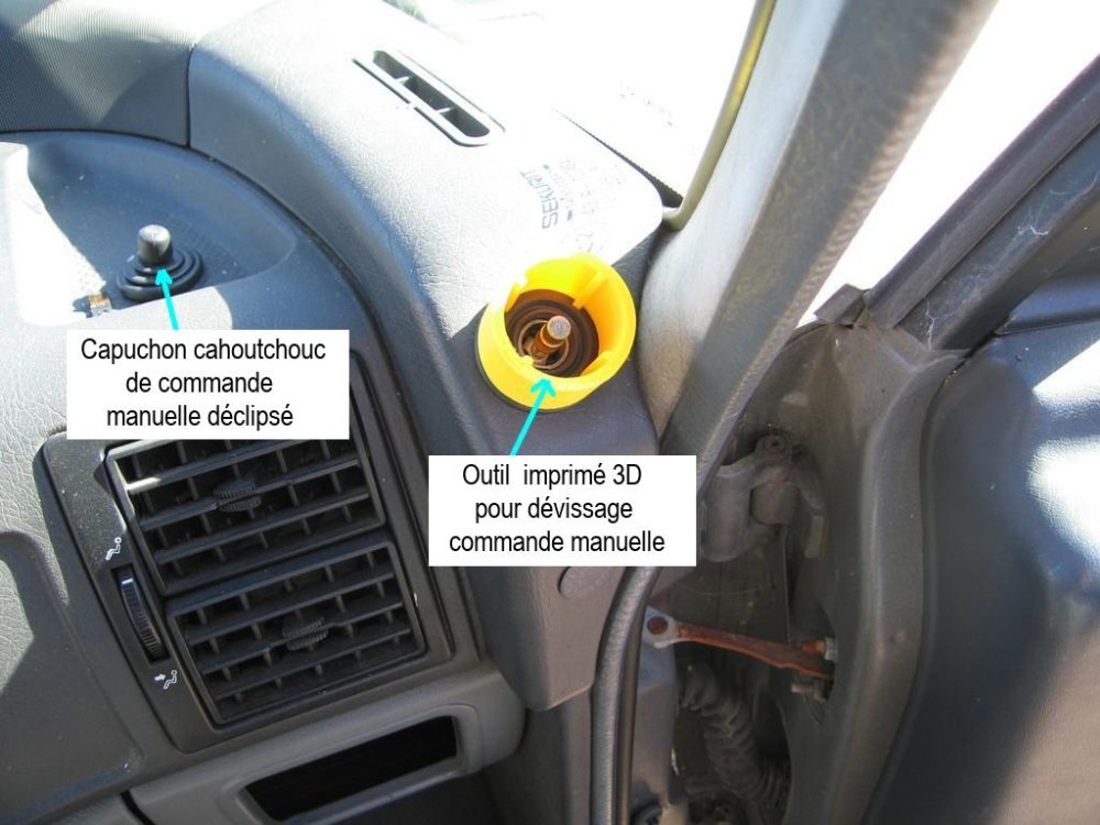

Outil Imp3D

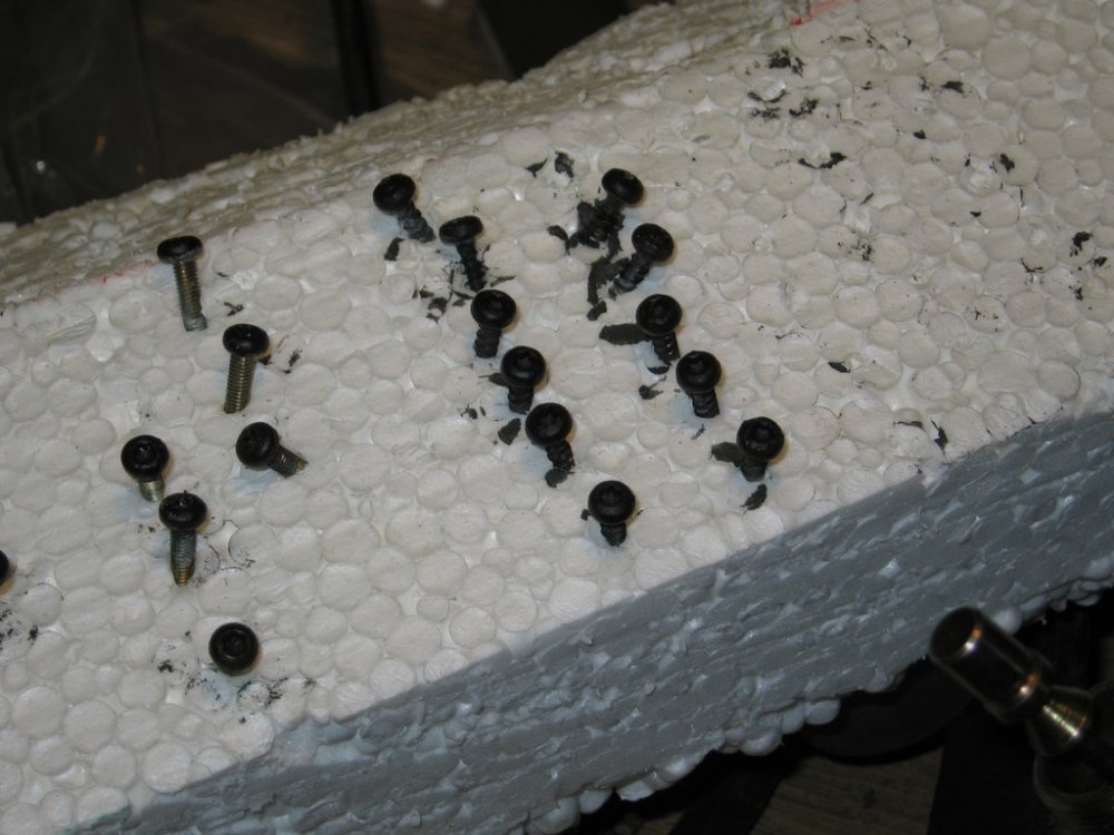

Au démontage des rétroviseurs bon nombres de vis pour plastique 3x9 empreinte Torx T10 étaient endommagées et j'ai dû en meuler quelques unes à la mini-disqueuse.
J'en ai récupéré assez en état correct mais rouillées. Elles ont été brossées, passées à l' anti-rouille et finies avec un coup de bombe noire.

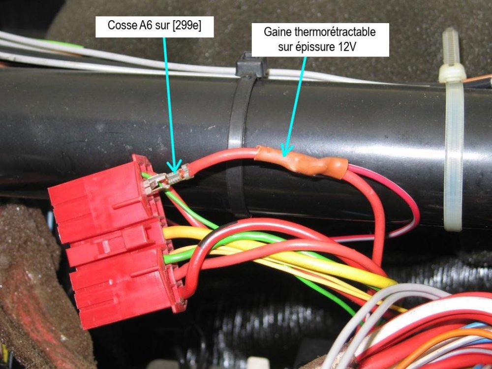

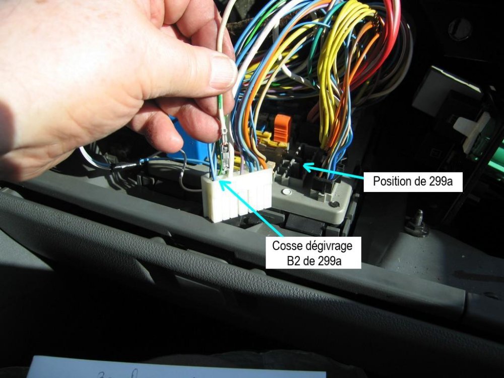

Montage du faisceau:

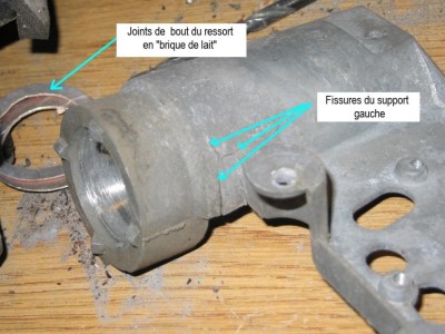

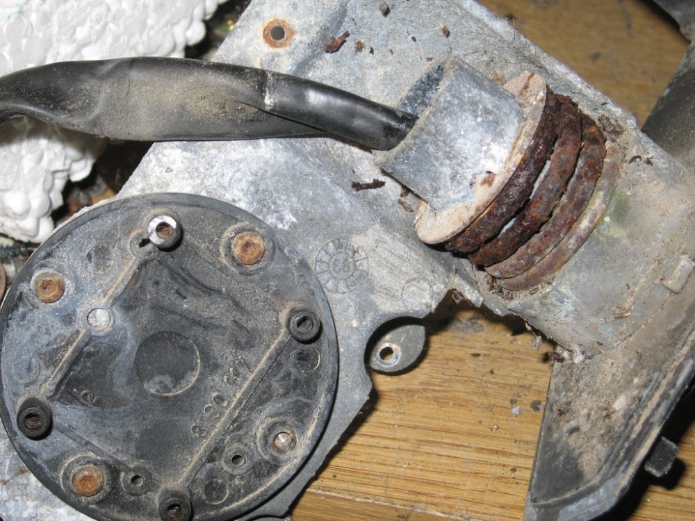

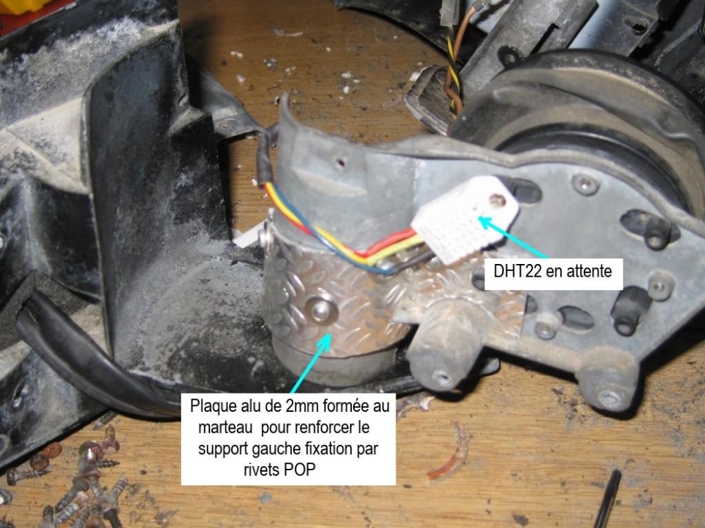

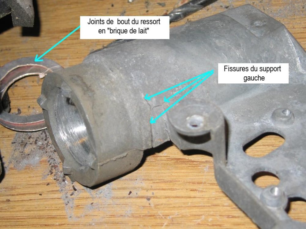

Les deux fils gris 12v des dégivrages [299a] B2, le fil rouge A6 de [299e] 12v et le fil noir 0v . Les supports de mes rétroviseurs étant corrodés et les ressorts rouillés ne pivotaient plus. Le support droit était en bon état, le gauche proche de la rupture complète. Je l'ai remplacé par un moins abîmé et renforcé préventivement.
Support gauche.

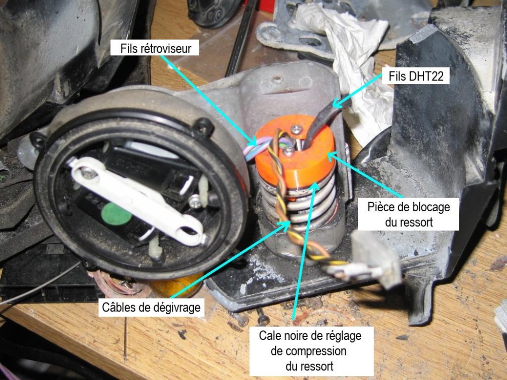

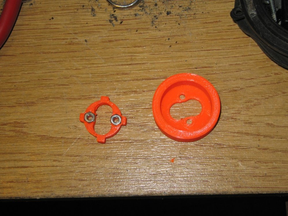

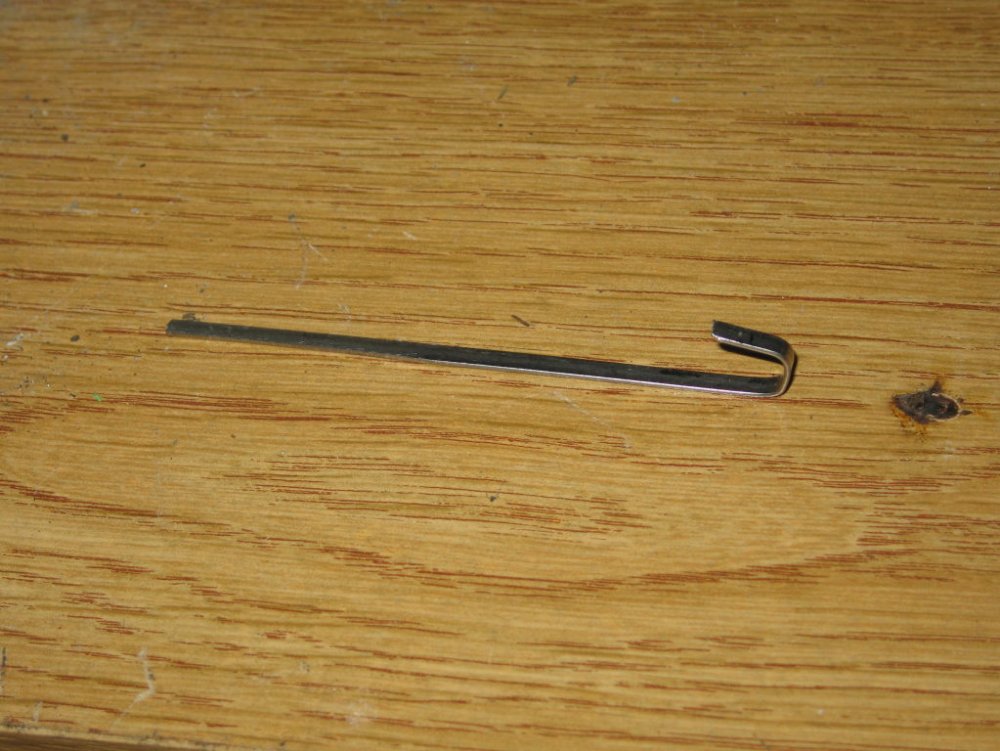

Les rondelles de fixation des ressorts ont cassé au démontage. J'ai donc opté pour un système réglable à l'aide de pièces imprimées en 3D avec des cales pour comprimer plus ou moins le ressort et permettre au rétroviseur de se rabattre en cas de choc sans que le support ne casse.
Rétroviseur Gauche

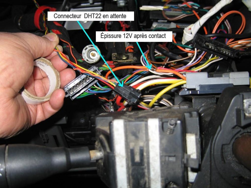

J' en ai profité pour installer un DHT22 (Sonde Température et Hygrométrie) en attente avec le câblage jusqu' au combiné d'instrumentation.
Les supports ont été graissés à la graisse "Belleville" (graisse graphitée). Comme les ressorts sont bien moins tendus, les rétroviseurs pivotent facilement, j' espère qu'ils ne pivoteront pas à "grande vitesse" sinon, je suis bon pour un redémontage avec ajout de cales pour durcir le ressort.
Les supports moteurs en plastique sont réversibles côté manuel avec quatre vis et côté électrique avec trois vis. Les mécanismes électriques sont donc identiques à gauche et à droite une vis en haut à gauche et deux vis en bas à droite. Pour les miroirs et les mécanismes les pattes et crocs en plastique ont été graissés avec une graisse synthétique spéciale plastiques, de même que le fil au droit de crocs du mécanisme.

Pièces de fixation du ressort en impression 3D avec du PETG qui tient à 80°C contre 60°C pour le PLA. Connexion DHT22 en attente. Outil réalisé avec les plats inox qui maintiennent les balais caoutchouc des essuie-glaces. Cordialement.
