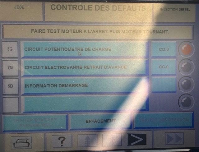

Un ami est passé avec sa voiture.
le passage à la valise cela :
Circuit potentiomètre de charge
Circuit électrovanne retrait d’avance
les mises en route sont difficiles et aléatoires moteur froid pourtant le circuit de préchauffage est bon
Avez vous une idée ?
Refaire une calibration de la position de pédale ?
Y a-t-il une note technique à ce sujet ?
Merci !

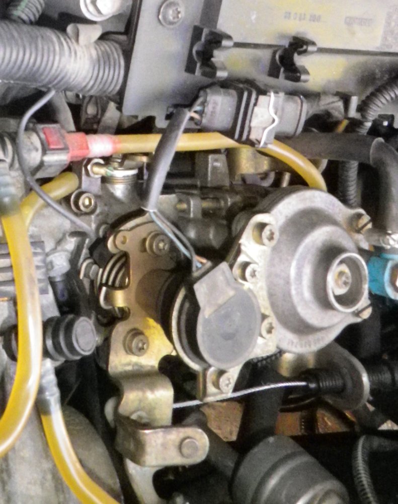

J’ai testé selon le diagnostic proposé l’électrovanne de retrait d’avance, j’ai bien 8 ohms. Malgré cela elle apparaît encore en défaut. ..
Avez vous une idée ? Le calculateur ? Aussi, j’ai des bulles dans le circuit de go..

Souhaitez-vous fournir une photo des conduites de carburant montrant les bulles d'air. Nous pouvons alors en voir la taille et dire alors si c'est possiblement la cause de votre problème.

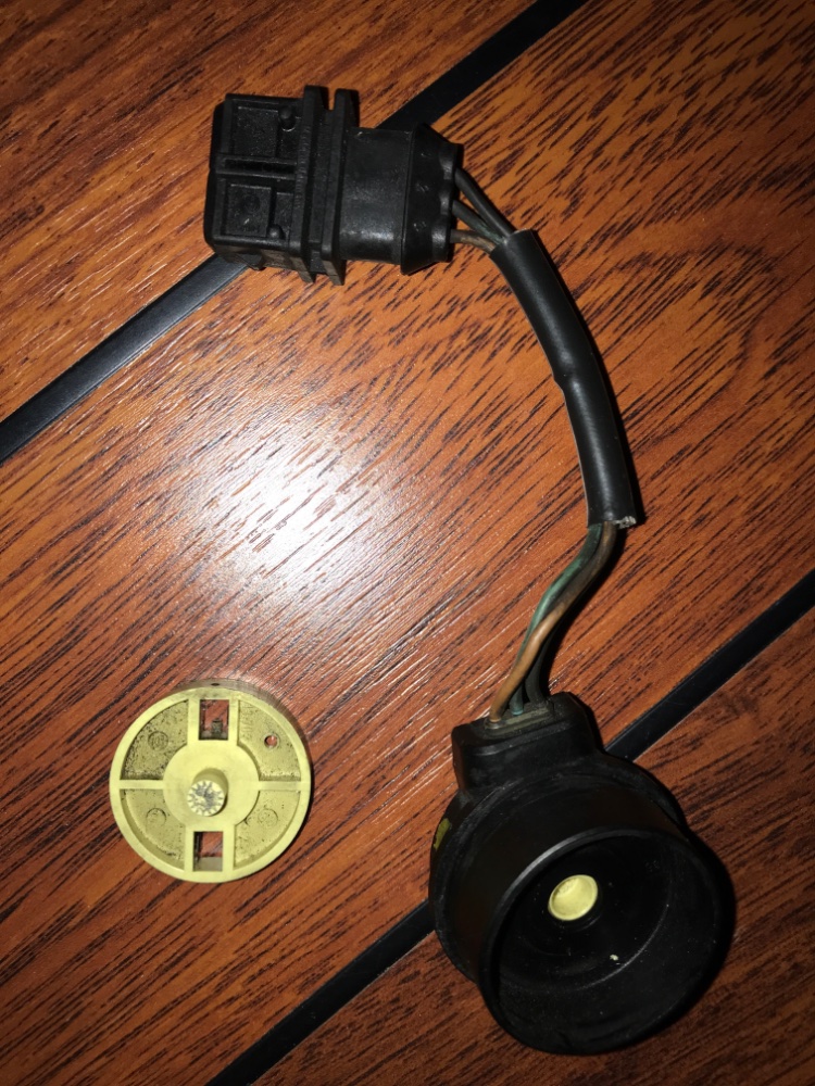

Salut EMAILLEEMAILLE a écrit : 12 nov. 2021, 17:50 Bonsoir
Francois
A savoir que les défauts circuit électrovanne retrait d'avance et information démarrage même présents (permanents) sont toujours en orange clignotant.
Le défaut potentiomètre de charge C0.0
Ou il est déréglé (trop vers le bas) ou il est cassé.
Regarde si il est a peut prés comme ça vers le haut:

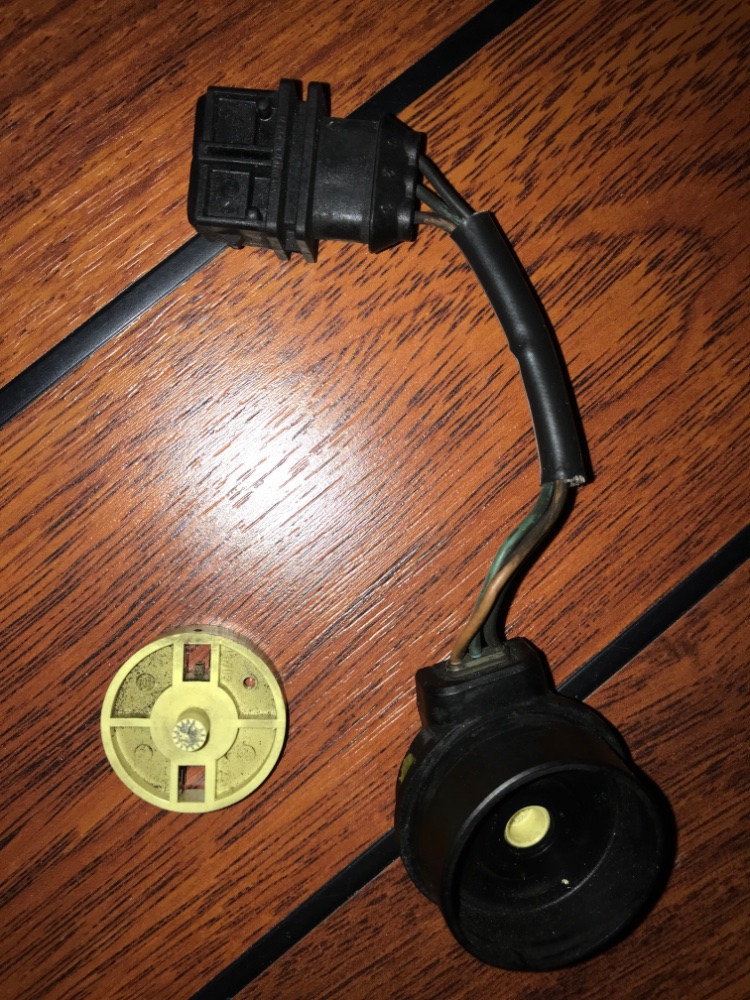

Grâce à votre aide ça avance :
- si je débranche le potentiomètre de charge : ça démarre mieux
- le défaut sur l'électrovanne d'avance est supprimé, peut être après nettoyage des contacts ?
Après démontage du potentiomètre, il s'avère qu'il est cassé, je vais tenter de le recoller (vu le prix de la pièce), dans la bonne position (pas évident). En effet, électriquement les valeurs de résistance (lues dans la NT sur le G8T) sont bonnes quand on le tourne directement.
Voici une photo
Je vous tiens au courant, à suivre.
François
Voici une photo
François

J'ai recollé proprement le potentiomètre, et les valeurs de résistance sont OK ainsi que les valeurs PF/PL sont bonnes à la valise: 0 à 99.45 %
Il n'y a plus aucun défaut à la valise.
Cependant, la mise en route à froid est difficile, et semble meilleure à confirmer, quand on actionne la poire qui est molle au début du pompage...
Surement un problème de prise d'air dans la jauge ?
François
François
