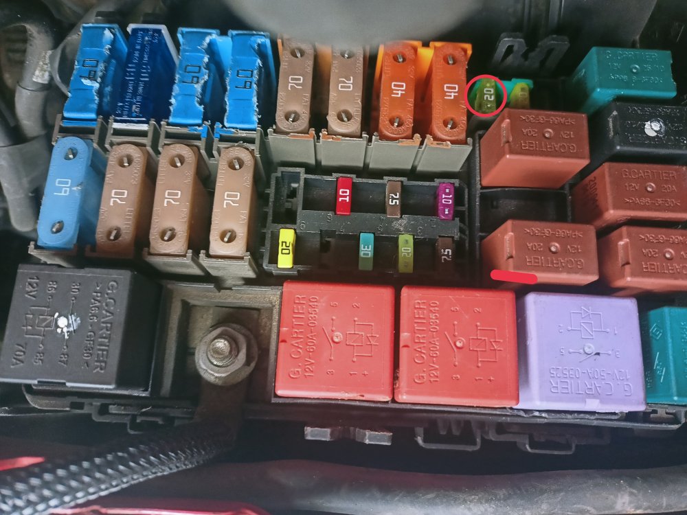

Re: Problème de klaxon
J'ai trouvé un fusibles de 20a (entouré en rouge) grillé dans le compartiment moteur.
Il saute instantanément quand je le change.
D'après la source shemafusible.com ce fusible correspond au klaxon...

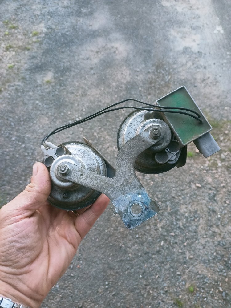

Le mien a une espèce de boîtier étanche comme ça :
Je vais tester de débranché le klaxon et voir le fusible tient. Si oui je remplace le klaxon, si non j'ai un problème de faisceau...et là... c'est la m.rde !
C'est dommage car mon pare-choc était démonté il y a deux jours, l'accès était idéal...Bref
Bientôt la suite...
Bientôt la suite...
