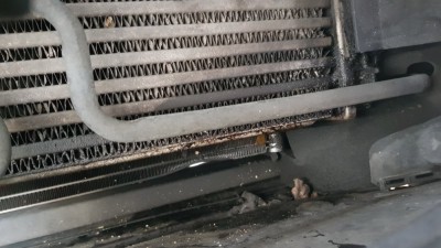

Je voulais savoir si quelqu'un aurait-il un tuto pour la dépose du parechoc avant ainsi que le démontage/remontage de l'intercooler ?
Est-ce difficile ou pas (pour un non mécano) ? Il y avait des topics mais les liens sont morts...
Je vois que le mien semble fuir on y trouve de l'huile… Quelqu'un pourrait-il me dire les conséquences qu'une fuite a sur la voiture ? Je suppose légère perte de puissance car fuite "d'air" mais "tolérée" par le calculateur ? Pas très bon pour le turbo/moteur sur le long terme ?
Mon père qui a aussi une Espace 4 comme la mienne en 173cv~ de 2007 aussi mais bcp moins de km 134KM~ et moi 251K, je trouve que la sienne a en temps de réaction moindre ce qui doit être normal en soit mais je me dis tjrs que c'est une fuite d'air ou autre mais j'entends pas de sifflement turbo... Je trouve que ca charge plus vite, je sens la pédale d'accélérateur plus remplis sur la sienne, comme si le circuit était complètement fermée sur la sienne qu'importe le rapport en 6-ème même à bas régime ca reprend mieux alors que la mienne il y a un peu de latence.

une poignée de vis..
ça suinte plus ou moins toujours sur les emmanchements des durits..l'huile s'accumule dans le bas des intercoolers (il est courant d'en avoir un verre au démontage).
