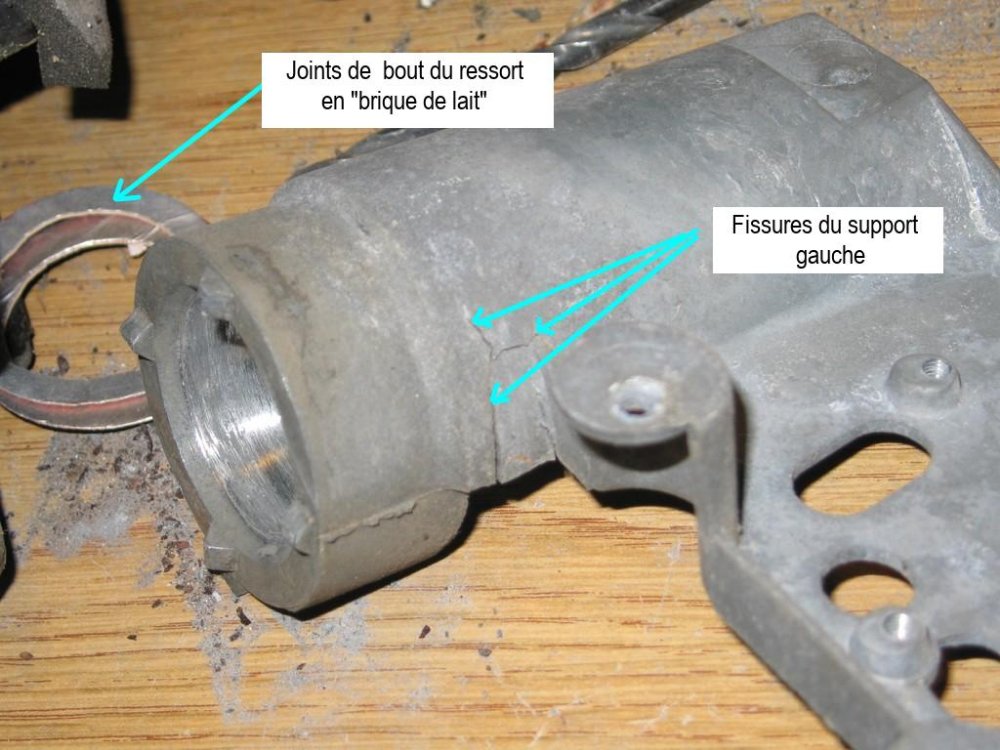

Les supports de mes rétroviseurs étant corrodés et les ressorts rouillés ne pivotaient plus. Le support droit était en bon état, le gauche proche de la rupture complète. Je l'ai remplacé par un moins abîmé et renforcé préventivement.
Support gauche
Support gauche
Support gauche.
Les rondelles de fixation des ressorts ont cassé au démontage. J'ai donc opté pour un système réglable à l'aide de pièces imprimées en 3D avec des cales pour comprimer plus ou moins le ressort et permettre au rétroviseur de se rabattre en cas de choc sans que le support ne casse.
