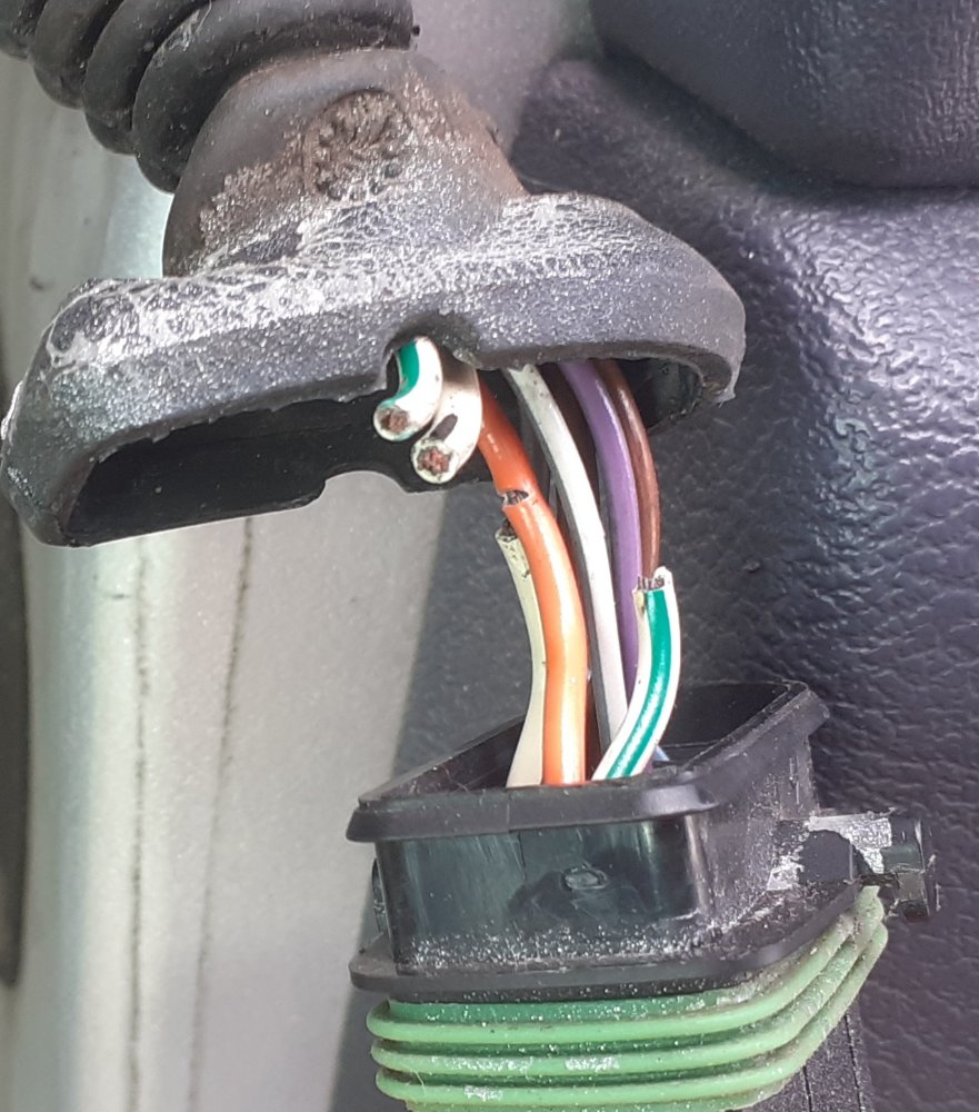

Salut Takeo les fils sont comme ça d'origine, nous sur le dti ils ont commencé a cassé un par un vers 2006 , du coup mon père a tout rallongé de 5cm soudure et gaine, sans craquer le souffler et depuis plus aucun problème .takeo a écrit : ↑17 juil. 2020, 14:55 Pour être vicieux c'était vicieux ...
J'avais déjà regardé sous le soufflet en caoutchouc mais rien vu et puis comme porte ouverte le moteur fonctionnait j'en avais conclu que le problème n'était pas électrique ..
... puis hier en me mettant dans la voiture et en regardant ce qui se passait porte fermée j'ai constaté que le moteur de verrouillage restait immobile .. j'ai ouvert la porte et là il fonctionnait, j'ai refermé la porte et il ne fonctionnait plus...![]()
Donc j'ai regardé plus en détail les fils et j'ai remarqué une gaine craquelée et le fil à l'intérieur semblait coupé.. j'ai tiré à peine et cela a cédé ... J'ai relié provisoirement les deux bouts par un domino et youpi tout fonctionne ...
Vu qu'il y a la place dans le soufflet le domino restera sûrement un certain temps, jusqu'à la prochaine panne![]()
Je ne sais pas si les fils ont vieilli ou si c'est comme ça d'origine mais ils me semblent bien trop rigides pour une zone ou ils sont soumis à des flexions et torsions .

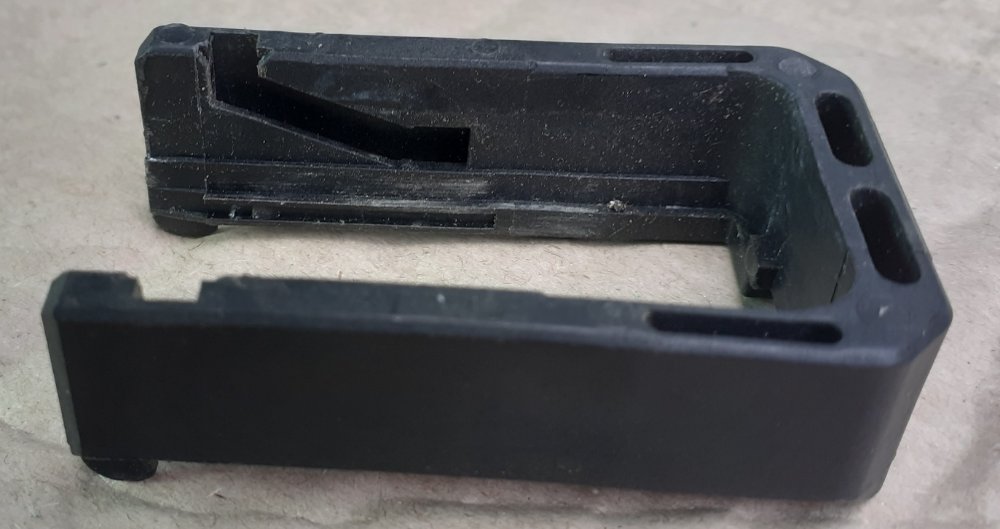

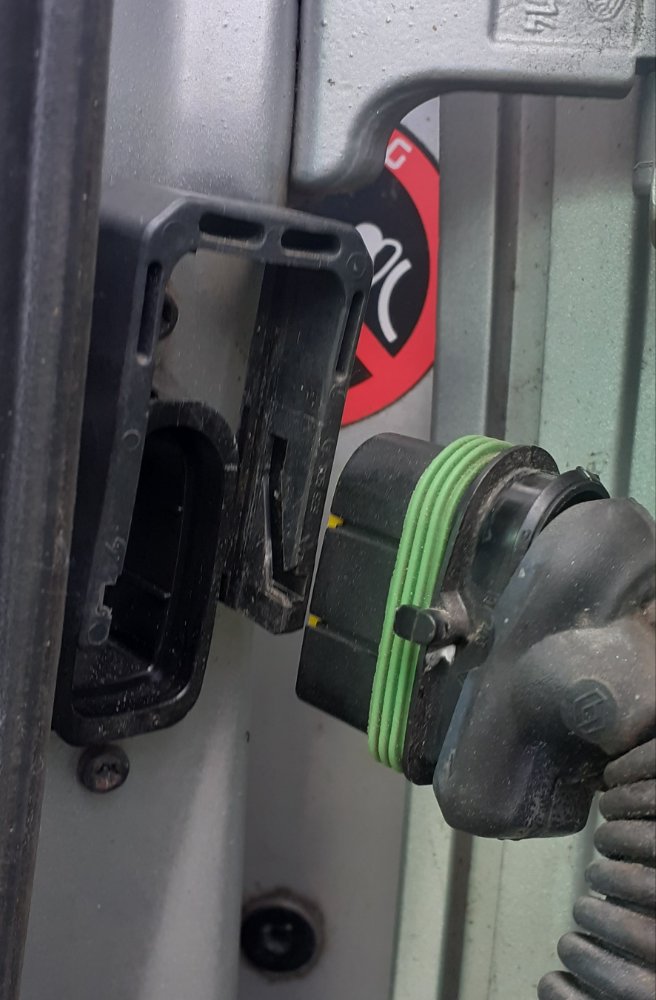

Un update sur mon pb de porte AR D qui ne ferme plus: comme l'avait parié PeteTheCoyote
, ce sont bien les fils électriques qui ont cassé au niveau du joint entre montant et porte
. Comme visible sur la photo ci-dessous, 2 ont cassé, un 3ème est sur le point de lâcher.
J'ajoute 2 photos pour détailler comment retirer le clips noir que mentionnait Dalton:
Concernant le concessionnaire Renault que j'étais allé voir, comme pressenti il abuse... (il m'avait dit qu'il fallait changer le moteur, sans me parler de fils cassés...).
- Il faut commencer par le faire coulisser vers le haut (par ex en appuyant dessus par le dessous avec un tournevis). Attention: il ne faut pas bourriner, il suffit de le faire coulisser sur 1 à 2 cms seulement (voir pourquoi ci-dessous).
- En effet, comme visible sur cette photo du clips, à l'intérieur du clips sont creusés de petits rails obliques dans lesquels se logent 2 ergots de part et d'autre du connecteur.
- Du coup, il faut retirer le connecteur du montant en tirant dessus une fois que le clips a été monté à mi-parcours. Sur cette photo on voit la position du clips qui permet de libérer le connecteur. On voit aussi très bien un des 2 ergots sur le côté du connecteur.
