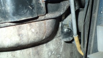

En fait c'est bel et bien cassé, c'est le bout de la gâche qui est cassé.
On voit mieux avec cette photo.
Par contre j'ai réfléchi un peu. Si je prends une serrure à la casse, il faut que je prenne la clef avec, sinon je ne pourrais pas prélever la partie tournante de la serrure :idea:

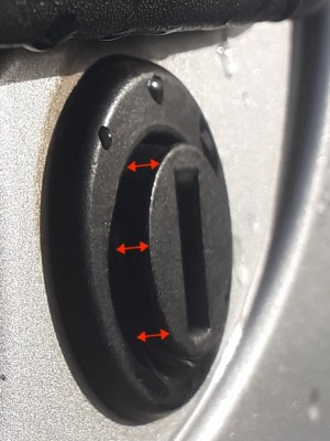

Mon barillet de serrure de porte conducteur me pose à nouveau des soucis.
Il y a 1 ou 2 ans, il était venu complètement avec ma clef (comme sur la photo de ccante). De mémoire j'en avais trouvé un autre (avec sa clef bien sûr) en casse et l'avait fait monter par un garagiste. Depuis j'avais 2 clefs (une pour la porte, l'autre pour démarrer), ce qui ne me gêne pas.
Mais depuis qlq jours, impossible de rentrer la clef dans le barillet!
En regardant, il me semble que le barillet est sorti de qlq mm vers l'extérieur (avant de mémoire les 2 surfaces étaient alignées):
Peut-être que le garagiste l'a mal remonté... 🤷🏼‍♂️?
Je vais en parler à un (autre) garagiste et vous tiendrai informés des suites.
Je partage ici au cas où d'autres personnes rencontreraient le même pb.

Je peux t'en refaire un neuf avec ta même clef que le neiman.
Mathieu
Mathieu
