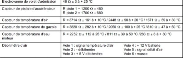

Côté débitmètre il donne la bonne température air, idem température eau ?

Pour Yves78, peux tu me dire comment contrôler la température du débitmètre....Merci

Il faut vérifier la resistance sur les pins pour le capteur température interne débitmètre. Idem sur le capteur température eau sur le boîtier sortie eau.
Ou alors can clip.

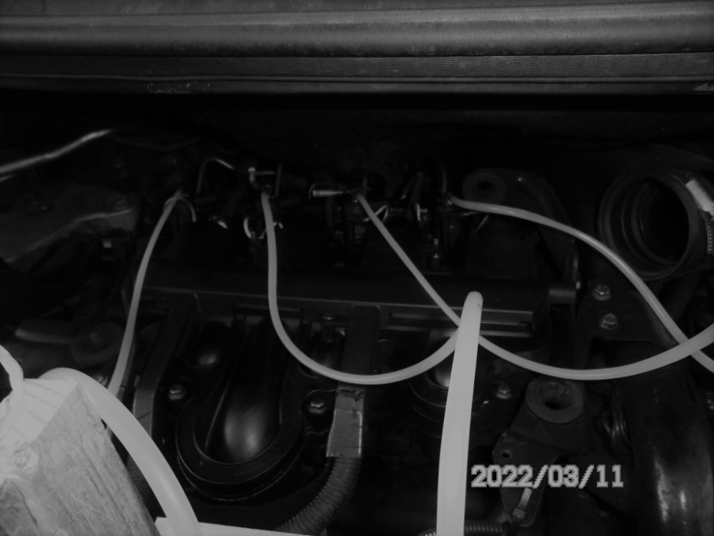

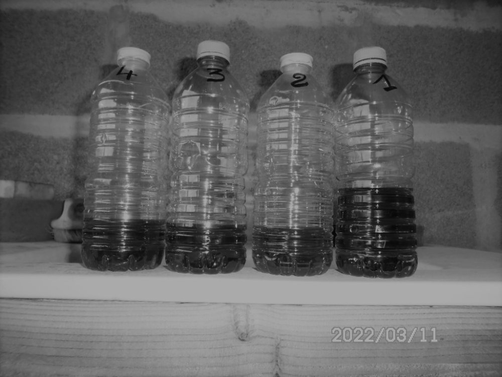

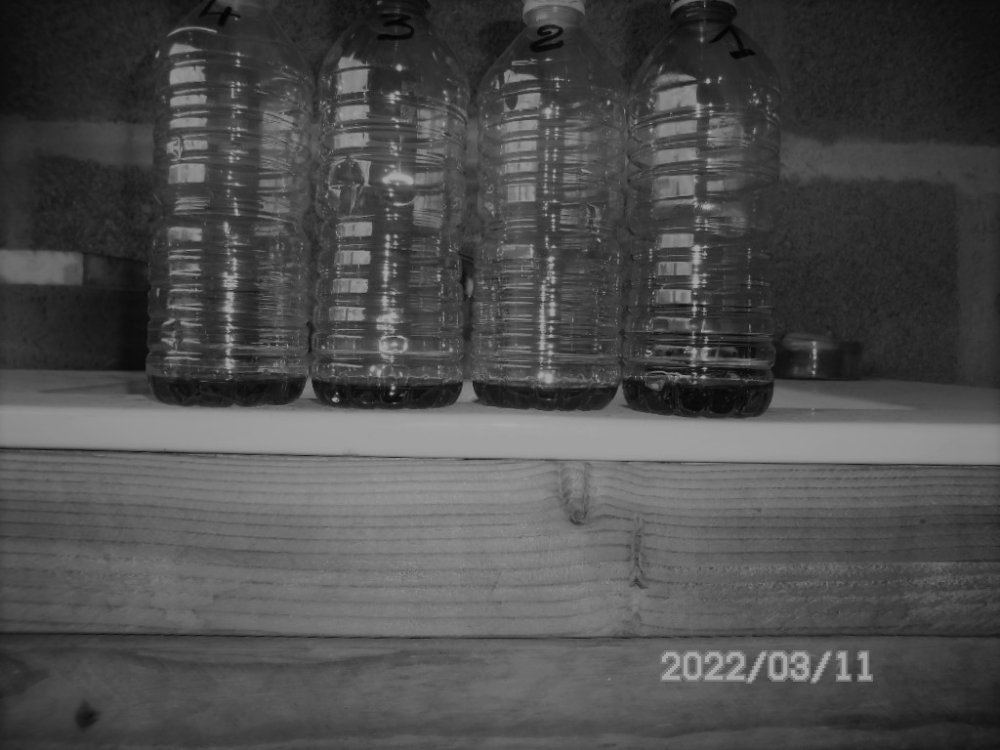

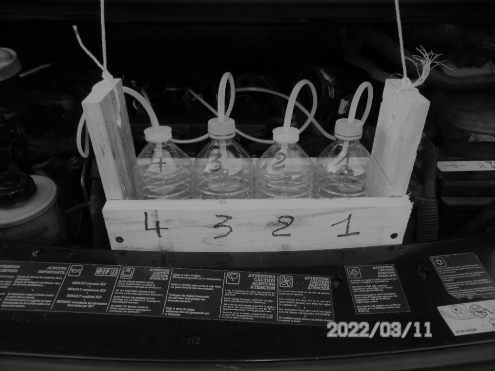

Bonjour a tous.
Test retour des injecteurs en photo
Le n°1 est coupable : démontage et bain de WD40
Remontage et test au ralenti et 3000rpm durant 3mn

Voila, démarrage impeccable ce matin avec le froid de ces derniers jours.
c'est donc bien un retour de gasoil trop important sur le cylindre n°1 qui ma posé problème durant mon séjour a la montagne.
