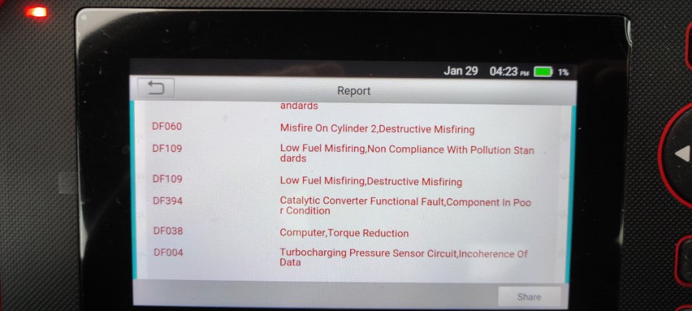

Je reçois un petit bac à ultrasons acheté à vile prix chez la boutique du mal livré lundi... J'ai été faire un tour, c'est pire que jamais... Là j'ai vraiment eu l'impression de saboter la voiture en roulant.
Oui je vais de toute manière regarder pour changer les injecteurs, c'est clairement ça le problème à mon avis.
Liste de codes après roulage et positionnement de l'injecteur 3 sur le cylindre 4.
Après RAZ
Après remise en place de l'injecteur 3 sur le cylindre 3...sans même avoir roulé.
Là j'y touche plus tant que j'ai pas reçu mon matériel.
Je comprends pas le fait que le cylindre 2 soit maintenant en défaut.
Messages : 3924
Re: MECANIQUE F4RT -NE TOURNE PAS ROND
Message non lu par Wutch »
Problème électrique avec l'injecteur 2.
