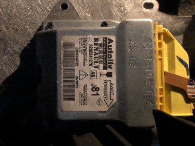

pour savoir si je peux te le faire, j'ai besoin de la référence précise de ton calculateur airbag, l'idéal étant la photo de l'étiquette.

Voici la photo du calculateur
Je Vien de changer le calculo par un autre récupère à la case mais néant pas la même référence et à la valise sa m’indique que 1 défaut qui est le suivant
DF076 circuit pretentionneur ceinture av côté conducteur
Cour-circuit
Présent
Est ce normal vu qu’il non pas la même référence ou rien à voir
Merci de votre aide

Calculateur différent, et un code qui revient dans les 2 cas, DF76 (mais le calculo n'est plus verouillé df091).
je pense qu'il y a un pb sur ta ligne coté conducteur, car c'est le meme pb.
gaffe surtout à la config, que les memes airbags soit activé dans la config.

j'en conclut que tu as un pb réel sur la ligne conducteur, il faut le résoudre... et cela ne se fait pas à distance... il faut sortir le multimetre et chercher le court circuit.
seul le 1er calculo à besoin d'une initialisation, pour supprimer le choc, mais cela n'enlevera pas le défaut de la ligne conducteur...
et accessoirement, je n'ai pas la ref... vu que celui que tu présentes n'est pas le même, selon ce que tu dis.
