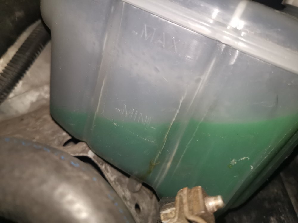

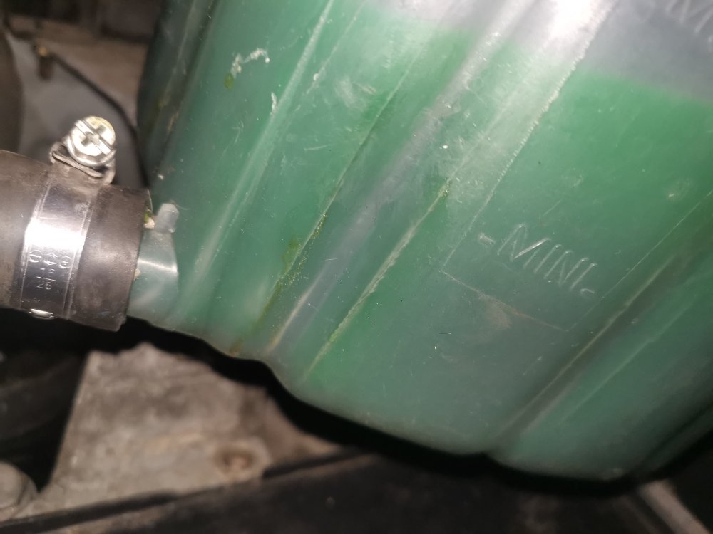

Salut tout le monde,
Lors du remplacement de mon support de boite, j'ai remarqué des traces de liquide de refroidissement au niveau du vase. En examinant de plus près, j'ai aperçu quelques micro-fissures sur le vase. Ce qui le chagrine c'c'est qu'il n'est pas très vieux. Je vous laisse en juger par ces photos...
Avant sauvetage : Après sauvetage : Bien sûr il s'agit d'une opération de dépannage le temps de commander et recevoir mon nouveau vase d'expansion

Re: Sauvetage de vase d'expansion sur E3 V6 24v
Pas evident de surveiller le niveau maintenant !
à refaire avec du gros Scotch transparent !... mais de toutes façons, on ne voit jamais vraiment grand-chose ... ah, les beaux bocaux en verre d'autrefois... ! comme sur les Dauphines ou les 4CV...
Non, on ne voit rien il faut enlever le bouchon. On aperçoit une nervure, le niveau doit être à 1,5 cm environ en dessous.
A surveiller régulièrement, surtout sur nos Espace qui, si je prends mon exemple le bocal est d'origine 20 ans cette année.
le bocal que je vois là est un de diesel . sur les V6 il est plus carré.
et comme bien souvent, les refabrications sont de qualité moindre.
Ah c'est certainement ce qui explique qu'il ait mal tenu la température. J'espère que celui que j'ai commandé sera de bien meilleure qualité.
