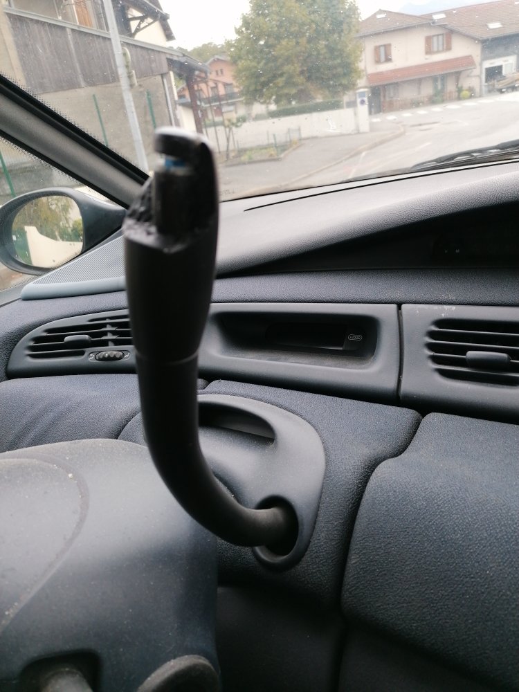

Je te souhaite de tout cœur de le sauver.
Mais si jamais tu le vends pour pièces détachées, je recherche un levier de vitesse au volant.
Le mien part complètement en morceau.
Merci d'avance
Merci d'avance
