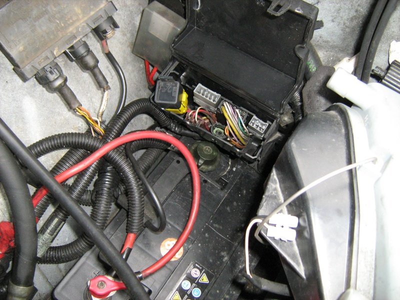

pour ma part, dans la boîte noir au dessus de la batterie, j'ai un relais gris avec fusible incorporé de 15A (intacte) monté dessus, et un support de relais de couleur jaune mais sans relais de monté.

Mon boîtier noir avec relais

Les relais des vitesses 3 et 4 sont fusiblés, mais un est dans le boitier noir sous le réservoir de la DA,
l'autre dans le boîtier noir à côte du réservoir de la DA

Sur ce modèle on voit que les relais des vitesses 1 et 2 sont sur la platine à droite de la boîte à gant
sous le tableau de bord.
Les relais des vitesses 3 et 4 sont dans le compartiment moteur , mais un dans le boitier 3 et l'autre
dans le boîtier 4.
Ce sont tous des relais fusiblés.
A mon avis, sauf bricolage , il n'y a pas de relai dans un coin et son fusible ailleurs pour la même vitesse.
